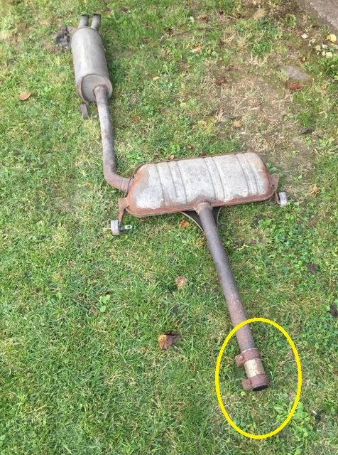

Van mreže BladeBG
  • Poruke: 5096
  • Karma: +108/-76
Odg: Čudan zvuk - Passat B5.5 1.9 TDI 131ks
« Odgovor #8 poslato: Mart 16, 2021, 02:33:10 pre podne »
Pletenica je ok. Kod mene je bila pukla vidno. Pogledaj duplu šelnu na auspuhu.
Bilo bi dobro, ako možeš da lociraš odakle dolazi zvuk da možemo lakse da pretpostavimo šta je...
Van mreže sushmee
  • Poruke: 8
  • Auto: Passat B5.5 1.9 TDI 96kw
« Odgovor #9 poslato: Mart 16, 2021, 04:47:14 posle podne »
Gde se nalazi otprilike ako znas? Nisam preterano iskusan, ali znam sta je selna
Van mreže BladeBG
  • Poruke: 5096
  • Karma: +108/-76
« Odgovor #10 poslato: Mart 18, 2021, 06:20:37 pre podne »
Znam, menjao sam. Evo to je to. Pre nje je prednji deo auspuha, na kome je pletenica i katalizator.
Van mreže sushmee
  • Poruke: 8
« Odgovor #11 poslato: Mart 18, 2021, 06:45:40 posle podne »
Pokusacu sutra po danu da vidim i uslikam pa postavljam. Samo je pitanje hocu li je moci videti od suspleha?
