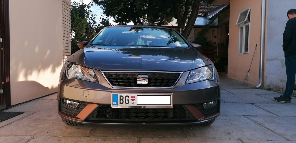

Seat Leon mk3 1.2 TSI restyle 2017.
« poslato: Novembar 24, 2020, 11:09:57 posle podne »
Auto je kupljen nov.
Do sada sam presao nesto vise od 51k km.
Sta se sve tu izdesavalo, trebala bi mi vecnost da ispricam, objasnim... ukratko, zamena komplet menjaca na 6k km, komplet kvacila na 12k km... u garanciji... problem i dalje delimicno ostao i to je to, menjac je takav, konstrukcija itd. Pronasao sam video sa istim problemom na Golf 7 i masa njih se zali na istu stvar. U garanciji zamenjen i prekidac na volanu i oba zadnja podizaca prozora zbog skripe. Lomili mi neke plastike u servisu, ostecivali limariju dok je bio na farbanju i tako mi uvaljivali auto da ne vidim. Rekli mi da su narucili deo da bih posle nekoliko meseci ja pitao i oni kazu da deo nije ni narucen a lik koji mi je rekao da jeste vise ne radi u firmi.
Porsche Ada Beograd. Ko je sa njima imao posla ni pakao mu nece tesko pasti.

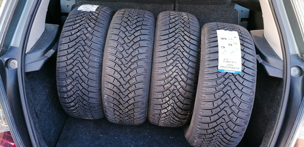

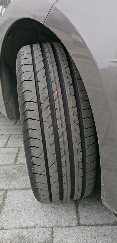

Trenutno vozim na ovim gumama, kupio ove sezone. Prethodno sam prodao Conti TS 860 koji je bio preskupa guma ali posto vise nema zime odlucio sam da vozim neku srednju klasu (do 60e po gumi max) zimskih i da menjam na 2-3 godine a letnje "premium".
Letnje su mi trenutno GY EG Performance.
Od planova imam zatamnjenje 30/60 uz atest .
Znam da bi mu legle i neke dobre 17" ali je auto iovako nenormalno tvrd tako da sam odustao od te ideje.

Hvala svima.
Evo jos par slicica.
Menjac je 6 brzina.
Ukratko, problem sa njim je bukvalno zapoceo cim sam izasao iz salona. Manifestovao se tako sto je zaglavljivao prilikom ubacivanja u prvu, nece da udje, kao da ima neku fizicku barijeru koja mu ne da. I sa rikvercom je bio los. Nije hteo nekada ni u drugu odnosno desavalo se kao da ispadne. Pre zamene sam vozio jedan njihov dizel sa 5 brzina koji ima slican osecaj ali daleko manji, kod njega mi to ne bi smetalno na primer. Davali su mi i nov kao moj, ista prica samo dosta manje izrazeno. Posle zamene menjaca opet nije bilo to to, zalio sam se Spancima, oni su cimali nase i onda su mi po njihovom nalogu zamenili set kvacila (kao nasli neka odstupanja). Posle svega toga je bilo bolje nego na pocetku ali opet to nije bilo to. Menjac je generalno robotast, klik, klak, cuje se svako prebacivanje. Nekada udje kao kroz puter a nekada zaglavi. Jednostavno ne postoji zakonitost. Uglavnom vratis ili pustis kvacilo i onda udje. Naravno, u guzvi, u voznji to nije lako i dodje ti da ga iscupas od besa. Nekada malo moras da pomeris tockove i onda udje. Takodje, ja sam navikao da stanem, parkiram, ugasim auto i onda ubacim u prvu. U tom slucaju u 1/10 slucajeva udje iz prve. Kao da se otkaci od auta, kao da to vise nije deo automobila. Sada sam se navikao na ubacivanje dok radi pa tek onda gasim, tako je mnogo bolje. Ali ta prepreka je uvek tu. Onda sam nastavio da se zalim ali su me oduvali i u Porscheu Beorad a i Spanci nisu vise hteli da se bave time, prebacivali lopticu na nase a oni nece. Onda sam se obratio ljudima u Novom Sadu koji su uradili ono sto sam ih zamolio a sto u BG nisu hteli da urade - podesavanje sajli menjaca. Nasao sam desetine ljudi na netu kojima je to vratilo menjac u normalno stanje, bukvalno kao da imaju maltene nov menjac. Ima mnogo tutoriala na tu temu. Nakon toga, to je sada to. Nije to ono sto ja ocekujem i kako bi trebalo da bude ali jednostavno je tako, nesto sa cime sam se pomirio. Ono sto sam jos hteo da pokusam je zamena ulja u menjacu ali kazu da to nece da pomogne, cak moze i da odmogne.
Evo jedan video gde se problem delimicno moze videti:
https://youtu.be/4hY09ujtVe4
Takodje, ono sto mi se nikako ne svidja je sto je auto jako tvrd na trapu, kao i moj prethodni i30, sto bi rekli izmislja rupe. To me jako deprimira.
Ostalo, sama dinamika voznje, drzanje, motor, ergonomija, potrosnja, sve na vrhunskom nivou.
