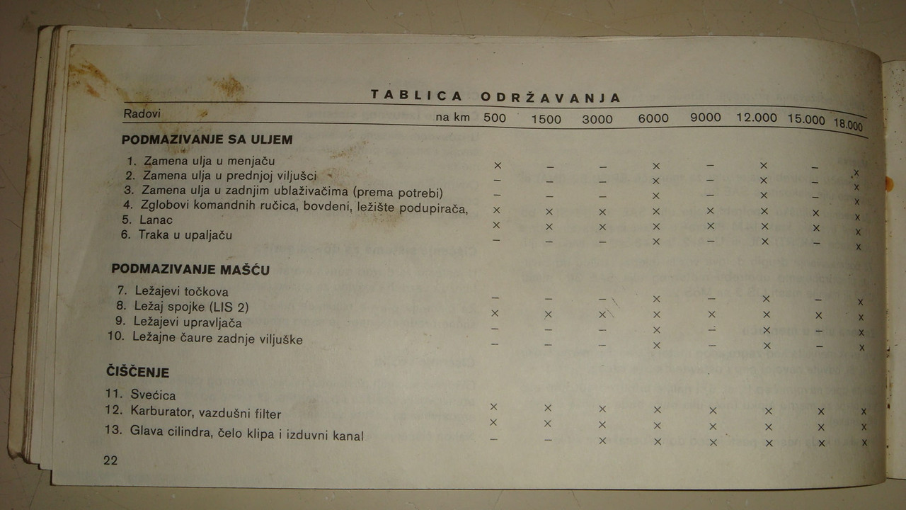

Kako nije dzaba:
Litar ulja 1000 dinara na 1000km. Karike, klipovi + ruke + propratni delovi oko 1000e?
Realno, ako auto ide kako treba i ima snage, sto bi uopste nesto radio?
Fabricka knjizica za golfa 2 turbo dizel navodi da je sasvim normalno da auto trosi do 1l ulja na 1000km
Uz ovakve performanse, valjalo bi prelistati uputsvo i neke dvotaktne masine. Stavka 11 i 13:
