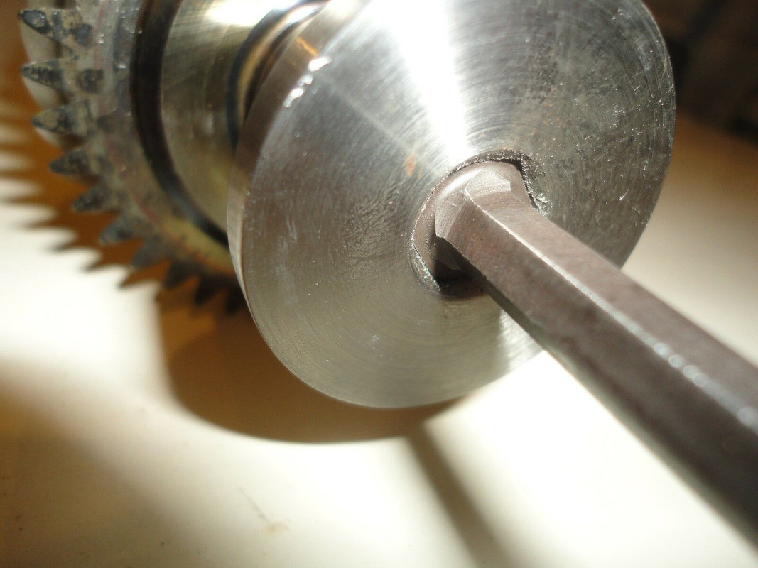

Imam problem sa pasatom b6 2009 170ks common rail.
Jutros kad sam ga upalio nakon par stotina metara upali mi lampicu oil presure.
Vozim jos 100-200m do iskljucenja sa malo jacim gasom pocela turbina malo da pisti.
Stanem ugasim auto.
Odalepamo ga kuci,povezemo dijagnostiku nikakva greska.
Upalim ga normalno radi,pri davanju gasa u leru ocekujem da ce izbacitii gresku pocine da zvecka u motoru ali nema greske.
Intresuje me sta moze da bude I dali je bilo problema sa pumpama za ulje na common rail sistema.

Nemoj više da ga pališ i gledaš diagnostiku može samo gore da bude, turbina bez ulja može da ode za čas. Šlep do servisa pa da se vidi šta je.

Dali neko zna dali je ista pumpa kao na ranijim modelima ili je nesto izmenjeno.
Dali ima isto onu sestogugaonu sipkicu koja moze da proklize?

Ima i on tu osovinicu, trebalo bi prvo to da proveriš.

Samo da javim da je problem resen zenom sipkice za koju su neki majstori ubedjivali da na common rail motoru resen problem I da se to ne desava

Moguće da ti je osovinica pumpe “oglajznula”.

Na satu ima oko 250000.
Da osovinica je proslajfovala....

Prošao je taj mnogo više. Ja sam menjao na nekih 245000 i tek bili počeli rubovi po malo da se skidaju. E da li si još šta zeznuo, majstor će reci.

Repariraj uljnu pumpu ili ugradi od 1.9

Zamenom osovine problem se odlaze do sledece posete turbo servisu u Uzicu. Mora da se obradi i otvor u koji ulazi jebeno inzinjersko cudo Volkswagena zvano imbus.

Nije sigurno radio na leru, da se greje u njemu. I ne mota ništa da se obradjuje.

Ne znam stvarno. 7-8€ košta.
