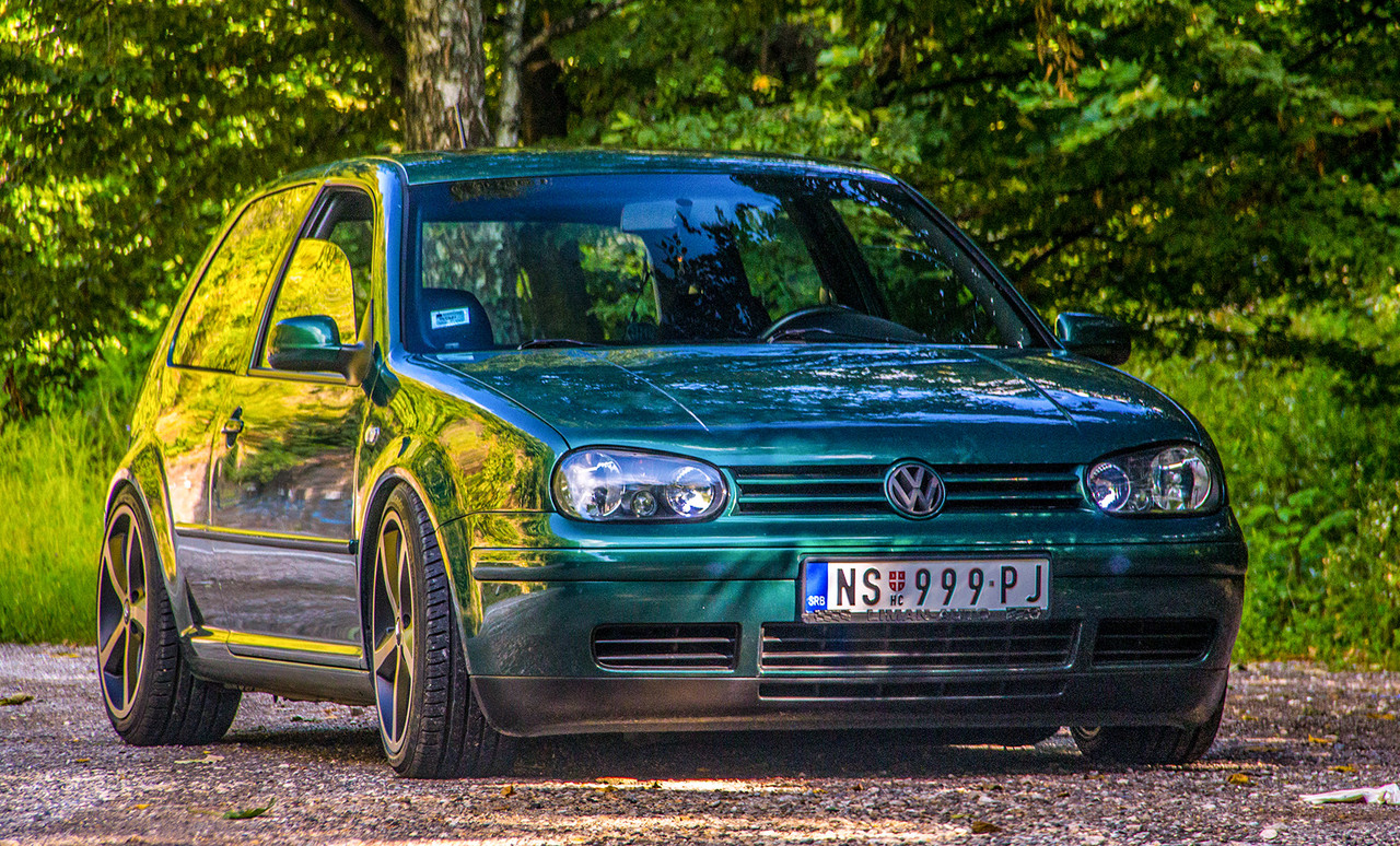

Evo jos primera,cini mi se da je sirio rubove  :71

Ja kod mene na cetvorci vozim 18x9 et35 225/40.
Napred adapter od 13mm, konačan et23.
Pozadi adapter od 20mm, konačan et15.
Felna štrči van ruba al s obzirom da je guma uža i razvučena ona ulazi pod rub. Pozadi takodje.
Ove sezone sam vozio na eibach crnim oprugama koje spuštaju 30mm i napred nije kacilo uopšte, dok pozadi jeste u nekim situacijama.
Možeš da probaš sa adapterima. Ako si negde blizu Niša možemo da se nadjemo da probaš moje adaptere i vidiš na čemu si.
Ja sam čak razmišljao da razbusim glavčine na 5x112. Zadnje sa m14 srafovima ne može nikako, a mislim da ne može ni sa m12, prednje mogu da se razbuse na m12 uz to da će ostati vrlo malo materijala između rupe i kraja glavčine.
Što se tiče rastojanja između amortizera, kad se postavi felna 18x9 et35 bez adaptera između nje i amorta ima svega 3 do 4mm, napred, pozadi je slična situacija, s obzirom da je sve fiksno tu mislim da nije problem voziti tako.
Ljudi guraju i 18x10 na 4ku čak i napred tako da sve može.
Meni je ova tema na vortexu dosta pomogla tako da pogledaj, možda ima nešto i za tebe.
https://www.google.com/amp/s/forums.vwvortex.com/showthread.php%3f5661012-Mk4-Wheel-Offset-and-Stance-Picture-Index&amp=1
Što se tiče rubova, napred možeš da saviješ onaj metal unutar ruba i plus da ih izvučeš, pozadi nemaš šta da saviješ ali takodje mogu da se izvuku, možda baš to malo može da ti reši stvar.
Nemoj da odustaneš, probaj i ja sam se plašio kako će sve to da izgleda. Postavi gumu na felnu, za početak 225/40, kod bilo kog vulkanizera, ona je malo balonjara ali za naše puteve i neku "normalnu" vožnju minimum na tu širinu (moje mišljenje posle pređenih 4-5k km). Prisrafi felnu jednim šrafom na auto spusti lagano da se osloni na felnu i vidi kako stojiš. Ja sam tako radio. Zamislio sam da mi felna bude ravna sa rubom, svidja mi se takav izgled. Kad sam uradio ovo gore što sam ti napisao felna sa ovim dimenzijama je da kažem ravna sa rubom. S obzirom da su morali adapteri, jer od razbusivanja sam odustao, plašilo me je kako će da sve to izgleda kad felna izadje za 15-20mm. Tu sam skoro odustao. Uglavnom kažu da je minimum za adapter 20mm, ima ko hoće da radi ispod, pazi ko ti radi, npr Vračar neće uopšte da radi. Meni je bilo neprihvatljivo da stavim 20mm napred. Slučajno sam naleteo na oglas na KP gde je lik prodavao adaptere od 13mm koje je sam radio jer niko nije hteo. Kupio njih od njega i kod Vračara naručio od 20mm za pozadi. Nisam dobio da mi felna bude ravna sa rubom već "poke", štrčale sj felne van, taj izgled mi se zasvideo i meni lepo izgleda. Na proleće će auto na gevinde i još niže tako da će biti izvlačenja rubova.
