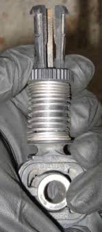

« Odgovor #3 poslato: Mart 17, 2018, 06:36:12 posle podne »
Prvo moraš da otkačiš krajeve sa sajli, kompresuješ oprugu i zarotiraš plastični kraj dok ne zaključa za pin. Ostaje tako dok ne zaključaš oba birača.
Pin na biraču na menjaču se zaključa pomoću plastičnog pina koji se zarotira i on povuče teg malo ka dole i zaključa ga u tom položaju. Kad je pin zaključan ne smeš da pomeraš birač jer može pin da se polomi.
Birač u kabini zaključaš pomoću 5mm burgije koja dobro zaključava bez lufta, samo pazi da se ne posečeš.
Kad su oba birača zaključana onda sajle nategneš u krajeve sajli i okreneš plastični kraj i mehanizam škljocne i zakači se na sajle, tako za obe sajle.
Onda otključaš pin na biraču menjača, izvučeš pin (burgiju) u kabini i kraj.

« Odgovor #7 poslato: Mart 18, 2018, 11:24:42 pre podne »
Ovaj šraf služi za štelovanje vertikalnog pomeranja birača.
Ručica u kabini treba da bude nategnuta na levo za položaj 1-2, a onda sa ovim šrafom tražiš visinu kada birač na menjaču levo desno upada u brzine bez otpora. Ako je loše uštelovano teško će upadati u 1 ili će umestu u 1 ubacivati u R.
Na MK2 se olabavi šipka kod mehanizma birača što je zašrafljen na letvu volana, pa se zaključa birač i onda ponovo stegne šipka.
Luft na kompletnom mehanizmu treba da bude sveden na fabrički minimum kod bilo kog tipa birača da bi mogao da funkcioniše precizno. Uz veliki luft na određenim vezama štelovanje je besmisleno i nemoguće.

« Odgovor #9 poslato: Mart 18, 2018, 03:55:15 posle podne »
Kad pomeris rucicu levo za 1-2 onda se pomera sajla koja pomera birac na menjacu ka dole za 1-2. Sustina je da je pomeri tacno koliko treba da bi se namestio birac na odgovarajucu visinu. Samo na odgovarajucoj visini upada lepo u brzine i to se steluje na onom srafu sa slike.
Moras da skines to cudo od plina pa da probas rukom da menjas da bi "osetio" na kojoj visini birac menja 1-2.
Ova plocica za MK2 je fabricki alat za zakljucavanje rucice menjaca. Mozes izmedju ove dve plastike da ubacis audio kasetu koja je taman odgovarajyce sirine i drzis rucicu po sredini napred nazad. Mozda se javi Zola99 on je najsveziji sa stelovanjem.
U svakom slucaju znacice pomoc prijatelja. Jedan u kabinu a drugi kod menjaca.
