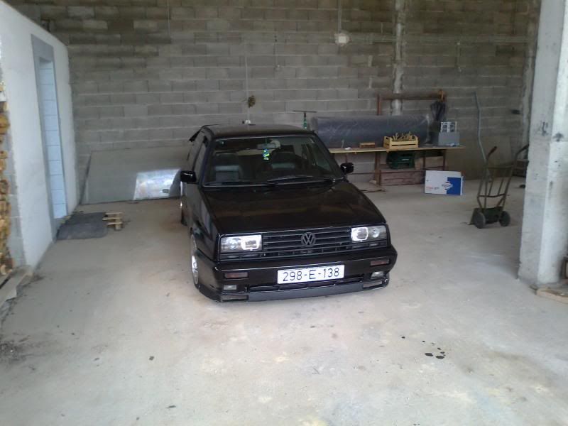

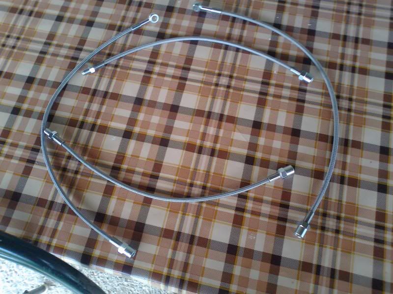

« Odgovor #135 poslato: Jun 03, 2013, 01:09:36 posle podne »
Evo da i ja podignem malo temu da ne mislite da se ne radi nista na rallyu :)
Posto sam vec odavno u potrazi za vecim kocnicama i napookon sam sve skupio i evo kako je na kraju ispalo
288mm
312mm biggrin
i nesto sto odavno zelim napraviti a to su opletena kociona crijeva,sada samo prednja posto financije nisu dopustale da odmah napravim i za zadnji kraj ali bit ce i to ubrzo
i odlucio da vratim orginalne retrovizore i masku i ja prezadovoljan,opet mi se nakon dugo vremena poceo svidati golf wub

« Odgovor #136 poslato: Jun 03, 2013, 02:05:13 posle podne »
Kocnice extra 312mm kao kod mene na mk5! :25
Neka si vratio retrovizore i masku.......nema nista bez fabrike! ;)

prelep auto :)

« Odgovor #138 poslato: Jun 04, 2013, 02:14:37 posle podne »
E da su sad još neke 4 klipne brembice biggrin i dali su diskovi s TT-ea... ;)

« Odgovor #139 poslato: Jun 06, 2013, 05:28:00 posle podne »
Nisam nikad ljepseg golfa vidio, svaka cast! Odusevio sam se kad sam vidio da i ove azev felne mogu tako dobro da izgledaju!! :)
