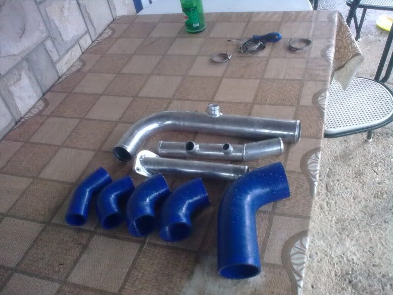

Nabavljena silikonska koljena i aluminiske cijevi za kompletan usis i sada sljedi poliranje cijevi i montaza biggrin

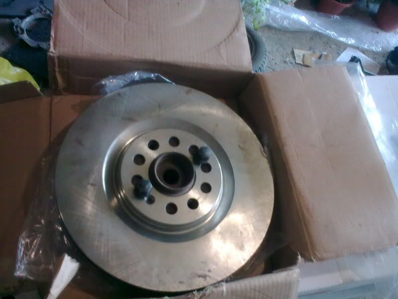

Kupljeni diskovi od Audia TT promjera 312mm koje vec dugo vremena zelim i kroz koji dan bi trebali biti napravljeni i nosaci kocionih kljesta i sljedi montaza diskova.

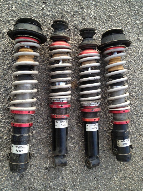

A nedavno su montirane i Lowtec gewinde

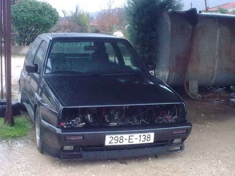

« Odgovor #107 poslato: Januar 17, 2013, 11:50:56 pre podne »

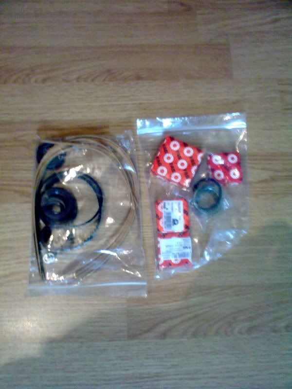

E posto sam se neki dan vratio iz njemacke i donio set za reparaturu punjaca pocelo se stogod i radit oko auta,evo jedna za pocetak sa manjkom djelova

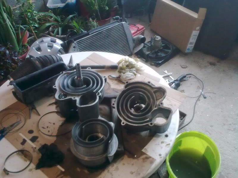

punjac rastavljen i ceka majstora kad bude tu da napokon dobije osvjezenje koje je odavno zasluzio
tu su i djelovi

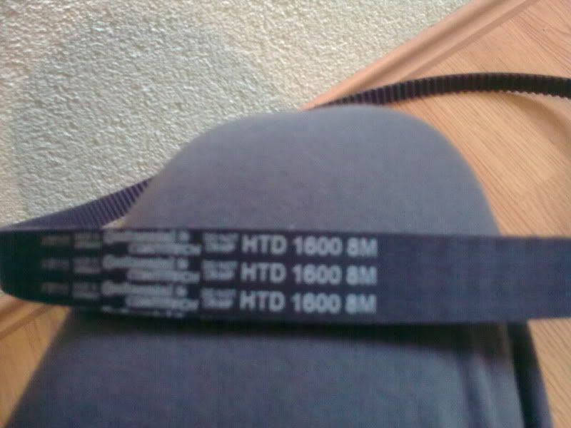

i jucer napokon stigao i remen  koji ce poslje dugih 6-7 godina vozanja rallya u orginalnom stanju napokon malo povecati snagu clap
a tu su i glavni krivci koji ce nadam se dati dovoljno snage,zupcaste remenice i remenica punjaca 70mm
« Poslednja izmena: Januar 17, 2013, 11:52:43 pre podne od strane RallyeG60 »

Odg: Rallye Golf 2
« Odgovor #116 poslato: Januar 17, 2013, 09:36:12 posle podne »
moze neka bolja slika rasturenog g ladera nislim da se malo jasnije vidi?
kad prepravljas pk na zupcasti kais da ti vrti g lader otvori 4 oci, pazi dobro sta radis
Van mreže RallyeG60
  • Poruke: 641
  • Karma: +16/-2
Odg: Rallye Golf 2
« Odgovor #117 poslato: Januar 17, 2013, 09:45:06 posle podne »
budem ga sutra uslikao dok ga operem i ocistim malo bolje.reci mi na sta da pazim,tj sta bi mi moglo pravit problem da znam.
Odg: Rallye Golf 2
« Odgovor #118 poslato: Januar 17, 2013, 09:53:16 posle podne »
zupcasti kais daje malo snage a puno rizika. nemoj sta pogresno shvatiti ja ga nebi nikad da radim sebi ili musteriji nikad postavio.
zato sam ti i trazio bolje slike g ladera. za zupcati kais kao pogonski  g lader ti mora biti ko staklo brate, znaci mora biti tako dobar da ne kazem kao nov inace na 6500-7000o/min BOOOM!
Van mreže RallyeG60
  • Poruke: 641
  • Karma: +16/-2
Odg: Rallye Golf 2
« Odgovor #119 poslato: Januar 17, 2013, 10:07:47 posle podne »
to znam raspitivao sam se malo o tome vec,hvala ti na upozorenju.nemogu reci da je punjac savrsen ali je dosta dobar unutra,da sam i prosli put uzeo ovaj set i odradio to sam bio bi i bolji ali sta je tu je.
prelaskom na ovu verziju cu gledati smanjiti vozanje i svest ga na 10000tkm godisnje jer preporucuju vec na 30000tkm otvaranje punjaca kad se sa zupcastim remenom vozi tako da cu izdrzat 2,5-3 god do iduce reparature.
a sto se tice blokade rjetko kad je se u mene preko 6000 zavrtio na orginalnoj remenici tako da cu sada jos vise paziti.
upoznat sam poprilicno sa svim manama g60 i zato mi je i izdrzao ovoliko,100000tkm je rallye presao u mojim rukama pa se nadam da ce me i sa ovim nastavit sluzit dobro.
hvala ti puno na upozorenju ali kad sam vidio kako sa ovim prima gas i kako punjac nabija pritisak nisam imao srca staviti remenice u prodaju,oprobat cu pa cemo vidjeti kako ce ispasti.
