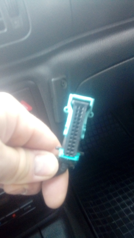

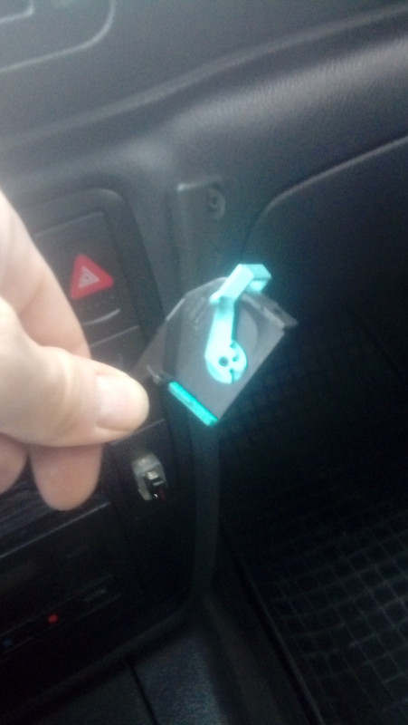

Ubacena MFD navigacija sa CD sanzerom prikopcan kabal bez onog braon kabla(predpostavljam da je za masu)posto sam instalaciju skidao sa drugog auta,e sad zanima me cemu sluze ova dva kabla
na prikljucku su tri zice koje idu ispod table tako da nisam uspeo da skinem i taj kabal,zanima me cemu on sluzi.
ovaj ima 4 zice dve sam uspeo da odvojim idu na dzek koji se nalazi sa desne (kod suvozacevih nogu),a ostale dve su isto negde ispod table
u pitanju je pasat b5,tj oba auta su b5 samo moj nije imao ove kablove.

U zelenom dzeku su ti zice za Veliki BC. Da ispisuje stanice na bordu.
A ovaj drugi dzek su uglavnom zice koje idu na Tuner Box. Nzm tacno sta je odnosno sta radi, ali to je mala metalna kutija ispod volana, s desne strane...  i taj deo instalacije ti je prilicno komplikovan, moras da skines instalaciju celu ispod table i da odmotavas onu traku pa onda pratis gde idu zice...

Hvala na odgovorima,nisam napomenuo da MFD radi,znaci cd sanzer radi i bez braon kabla(samo prikopcan plavi dzek)ispisuje stanice i na velikom display. Instalaciju tj kabal za cd sanzer sam skidao sa drugog auta,jer  na mom sam imao samo euro dzek.Sad me zanima svrha ova dva sporna kabla
valjda ovako treba da ispisuje stanice
CD sarzer radi i bez braon kabla tj mase
ova braon zica ide u ovaj crveni prikljucak koji se nalazi sa desne strane,a u njega ide drugi deo kabla koji vodi do cd sanzera u gepeku,stim sto ja na kablu nisam zalemio braon zicu.
privezan euro dzek i samo ovaj plavi

Zeleni dzek sluzi za komunikaciju sa kilometar satom. Da ispisuje stanice i Volume na Board Computeru, a ne na MFD.
MFD moze da radi bez bilo kakve dodatne instalacije. Imas dva euro dzeka u svojim kolima, crni je za napajanje, braon za zvucnike. Samo to prikopcas i radice, nikakva dodatna masa, niti kablovi nisu potrebni, stojim iza toga!
Zeleni i onaj drugi dzek vec ti napisah sta su.
Plavi deo je za CD, zuti (treci deo) je za komande na volanu i pojacalo kad ga ima.
A ako hoces da radi i Navigacija, onda ti je potrebna Navi antena, kablovi za antenu i, vrlo verovatno, taj Tuner box, mada ne znam cemu on tacno sluzi...

Zeleni mali konektor je dovoljan da bi ispisivao radio stanice i CD koji je u Changeru (npr. CD2 TR06), kao i komande na volanu, ukoliko ih posjeduješ. To može i Gamma.
On se povezuje na zeleni džek na tabli tj. pinove 30,31,32 čini mi se.
Braon džek duguljasti, služi za prikazivanje NAVIGACIJE i omogućavanje trećeg menija na velikom bord displeju (tj. NAVIGATION) i uz pomoć tog kabla tabla i MFD komuniciraju međusobno preko Canbus signala. Da bi se to povezalo, potrebno je imati treći džek (ulaz) na tabli. Mnoge ih table nemaju iako imaju veliki bord displej, tzv. Full FIS.
Ako je MFD revizija D, onda ne treba TMC box, a ako je E onda mora.
Za klasični 6CD indash changer, ne treba nikakva masa da bi radio, dok za onaj u gepeku ne znam.
Žuti mali džek služi samo za pojačalo tj. Line out + remote. Isto kao na Pioneeru, Kenwoodu, itd oni RCA izlazi. [emoji6]
@bajic85
Potrebno je da kupiš dodatni tuner, koji se povezuje na onaj okrugli džek sa dosta pinova, tj. DIN ulaz.
To nije ni malo jeftina investicija.

U svoj ovoj prici ja jedino imam srece sto je MFD sa oznakom D,jer jos nisam uspeo da nadjem Tuner box  :17.Da bi navigacija radila vec polako gubim volju,nzm vise sta i treba da bi radila(lepo ja da precvikam i taj zeleni i duguljasti  koji ima 4 kabla pa da nadjem nekog strucnjaka koji moze to sve da priveze).
Sto se tice GPS antene(predhodni vlasnik bio jos gori od mene,odsekao kablove na krovu ostala dva dzeka i dva kabla koja idu do prostora za radio i tu je ostao samo kabal prikljucaka za antenu onaj drugi isecen tako da nzm ni kako izgleda taj priljucak)pametnije je da kupim drugu

Drugari,zna li neko cemu sluzi ovaj kabl na MFD-u?
  • Poruke: 2654
Odg: MFD Navigacija
« Odgovor #17 poslato: Maj 02, 2019, 02:34:09 posle podne »
Služi da povežeš MFD sa Full FISom na tabli, tj. da dobiješ info o radio stanicama, broju CDa i numeri koja je trenutno sa CD Changera kao i meni koji pokazuje Navigaciju.
Isto tako i tabla mora da ima pozadi treći džek koji se nalazi u sredini table.

Znao sam da je nesto povezano sa tablom.Mene ustvari interesuje,posto cu da ubacim novu multimediu,da li bih mogao da ga povezem na nju,odnosno da na tabli i dalje pokazuje koja je stanica ili cd?
  • Poruke: 2654
Odg: MFD Navigacija
« Odgovor #19 poslato: Maj 02, 2019, 10:11:20 posle podne »
Možeš samo sa fabričkom muzikom.
