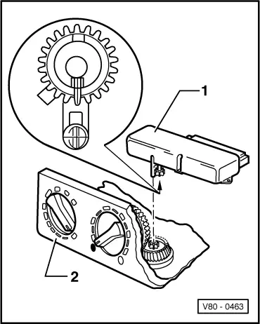

Modul se nalazi iza na komandama za ventilaciju, pa samo njih treba da skineš. Proveri i zupčanike iza komandi jer je srednji točkić za temperaturu mehanički vezan preko zupčanika za modul thermotronica. Ako je to polomljeno eto razlog zašto ne radi.
Ako je to, onda proveri rukom da pomeraš zupcanik na modulu i vidi pomera li klapnu. Taj zupčanik na modulu pomera potenciometar na ploči.
Ovo crno što viri.
