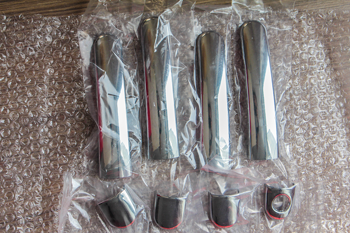

Ima li neko ideju sa cime da zalepim ove plasticne navlake za kvake ?
Naravno da navlake ne leze kako treba, kada ih pritisnem onda leze u milimetar. Pa sam kontao da uzmem neki lepak, pritisnem i to je to.
Ne znam koji lepak da uzmem. Ne bih super lepak jer mslim da ce vremenom popustiti neki delovi i onda ce da 'klampce' kad god uhvatis kvaku.
Silikon ne moze, jer se dugo susi...
Ima li neko iskustva sa ovim ili neku kreativnu ideju ?

Nikako super lijepak.
Možda silikon ipak da probaš pa da izlijepiš u krug krep trakom Tesa tako što ćeš je dobro zategnuti pri lijepljenju.
A možda i Sintelan lijepak završi posao.

Bolje sintelan. Brze se susi i elastican je za razliku od super lepka.

« Odgovor #211 poslato: Oktobar 24, 2018, 12:43:35 posle podne »
Pomislio sam vezicama da ga stisnem, ali mi je problem sa ovim malim delom za kljuc.
Probao sam da montiram neku precku u garazi, pa pravio od stirodura sablon za pritiskanje... angry2
nista ne moze da zameni 10 prstiju koji stiskaju sa svih strana.
A koliko dugo treba tom sintelanu da skroz uhvati ?
Sve duze od 5min je ne izvodljivo.  wacko

« Odgovor #212 poslato: Oktobar 24, 2018, 12:52:20 posle podne »
Zavisi od povrsine i vremenskih uslova ali sigurno vise od tih 5 minuta.
Bez pola sata nista neces moci da odradis.
Ja sam skoro lepio plastike na tapacirima. U pitanju je veca povrsina.
Zalepio uvece oko 11 i ujutru oko 9 je vec uhvatio kako treba. Stojalo je na terasi na temperaturi oko 10 stepeni.

« Odgovor #213 poslato: Oktobar 24, 2018, 01:07:49 posle podne »
A mozda neki dvokomponentni lepak. Njih ima sto hvataju i za 5min, ali ne znam kako reaguju na temperature i konstantno cimanje..  blink

Najbolje je zalepiti sa dvokomponentnim epoxy lepkom, ali nema ništa od tih 5 min., minimum 24h da se učvrsti. Naravno što je hladnije i vlažnije to je i vreme učvršćivanja duže, a zavisi i od tipa plastike koja se lepi.
Sa sintelanom možeš da radiš i trenutno lepljenje, ali prvo moraju obe površine da se premažu tankim slojem pa se ostavi 24h da se suši, pa posle opet mažeš obe površine i spajanje ide kad više lepak nije lepljiv pod prstima. Tada ide trenutno lepljenje, ali nemaš mogućnost korekcije, kako ga zalepiš tako ostaje.

« Odgovor #215 poslato: Oktobar 24, 2018, 02:48:14 posle podne »
crnim silikonom za šoferke, ima neki drugačiji naziv među majstorima ... al kad staviš jednom posle ćeš ga skinut samo sa kvakom  biggrin
Inače ovi djelovi su debeli, plus dvostrana traka koja bi trebalo da dođe sa unutrašnje strane odbija isto koji mm I ne izgleda mi baš prelijepo na samom autu ... tj bolesnik će odmah da primjeti zazore koji nastaju.
Imao sam ih, original češke, dok sam vozio mk1 octaviju, momak, furao chrom style, pa mi je sve na autu bilo hromirano, sada to u životu ne bih stavio, tj bih možda kad bi bili debljine neke folije a ne ti debeli  lollol

« Odgovor #216 poslato: Oktobar 24, 2018, 02:57:29 posle podne »
A na neka auta Hrom stoji.
Npr. na Golfa ne stoji, dok na Jettu/Passata/Tourana/Sharana i ta veća auta stoji mnogo dobro.

« Odgovor #217 poslato: Oktobar 24, 2018, 03:19:35 posle podne »
Video sam jos davno da dobro izgledaju. Doduse samo na fotkama.
Narucio sam ih i tu su vec 6 meseci i upravo o tome razmisljam, da li se vidi tih 1.5mm plastike.
Kad ga stisnem, stvarno nema nigde zazora. Barem ja tako mislim.
A sta kazes Miro, koliko se vidi da je to nalepljeno ?
Mislim da li se odmah vidi da nije fabrika ili tek kad otvaras vrata ?

« Odgovor #219 poslato: Oktobar 24, 2018, 04:20:19 posle podne »
Mislim da folija ne bi bila dugotrajno resenje.
Non stop se cimaju te kvake, pa od prstiju, noktiju, masnoce... Izgleda mi da bi to bilo za jednu sezonu.  :huh:
