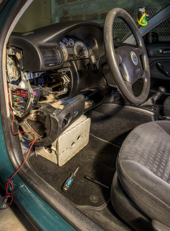

Odradio sam konacno DIY ambijent svetlo.
Instalaciju sam pripremio jos kad sam razvlacio za noge, tako da sam samo diode trebao da montiram i prikacim na struju.
Oznacio sredinu i mesta za rupe, zasrafio nazad na mesto i onda kanapom razvukao od mesta za sijalicu do rucne i za drugu sijalicu do pepeljare.
I onda pod tim uglovima izbusio rupe za diode.
Nisam ih stavljao ni u kakvo kuciste nego ih ubacio skroz da ne vire i zalepio lepkom iznutra, mada je rupa u mm tako nema kuda ni da mrda.
Svetli odlicno. Ne baca nigde sa strane, samo tu na sredini gde treba.
