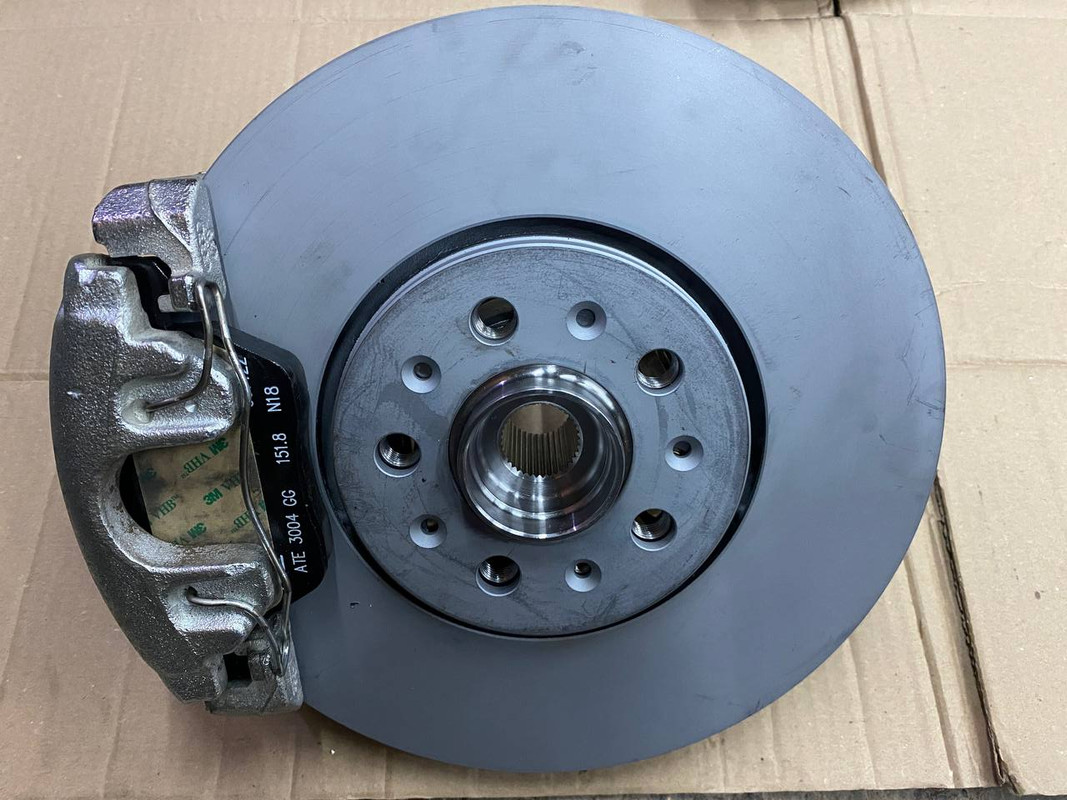

Odg: Konstantno krivi diskove
« Odgovor #214 poslato: Januar 10, 2023, 09:02:16 posle podne »
288mm i 15 felna  :39
