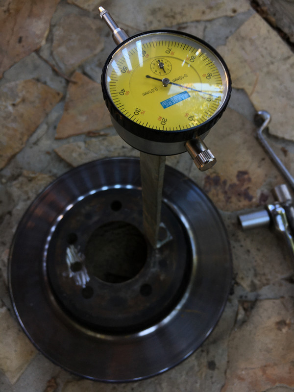

Glavcine i disk moraju da se premere pre nego provozate auto. Na papiricu koji dobijete uz diskove pise koje su tolerancije

Pricam ti iz licnog iskustva i problema koji sam imao na mom autu na levoj strani. Poklopilo se tako da se nakon sto sam disk okrenuo za pola kruga, vratio u toleranciju. Vibracije se javljaju samo na uglacanom disku zbog neravnomernog trenja koje nastaje zbog toga sto disk nije u toleranciji. Zbog toga se vibracije ne javljaju kad je disk nov

Kao što je Desmo napisao tolerancije se provere pre korišćenja diskova jer tako eliminišeš da nisu glavčine ili diskovi krivi, a posle kad počne da se koristi i dođe do trešenja  znaćeš da je do samih diskova i njihovog kvaliteta, mada nisam siguran da svako pre motaže proverava tolerancije.

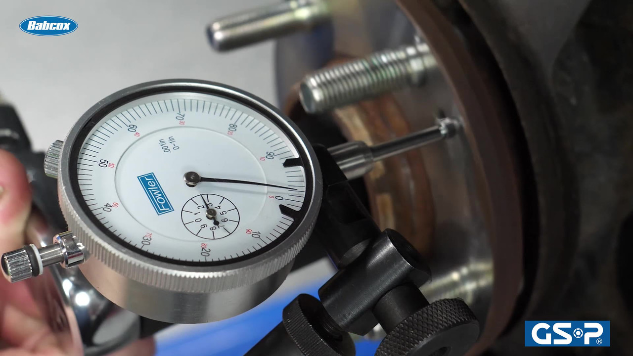

Dzabe obradjujete diskove u nulu ako glavcina nije u toleranciji. Moze i "kriv" disk da ne trese ako je u toleranciji kad se stavi na glavcinu
Lepo pise na onom papirciciu koji dobijete uz diskove da se prvo glavcina izmeri komparaterom - max 0.03mm, odnosno disk 0.06-0.09mm kad je na glavcini stegnut srafovima

Hvala na savetu! Skinuo nove diskove, vratio stare, problem resio, ne tresu kola.. Probacemo ovo to Desmo prica... biggrin

Kada budes nastelovao da nema odstupanja, u voznji ce se jos uvek neko vreme osetiti vibracije dok se disk ne uglaca ravnomerno

Proverene su glavcine,nisu krive
Kako su proverene?

Pa, komparaterom osim ako ima i neki drugi nacin..

Proveravajte zategnutost srafova posle menjanja diskova. Jedan malo da popusti i eto problema. Meni je skoro na golfu opet počelo da trese ali malo. Skidan desni točak zbog velikog servisa. Vraćen i zategnuti i nestale vibracije
