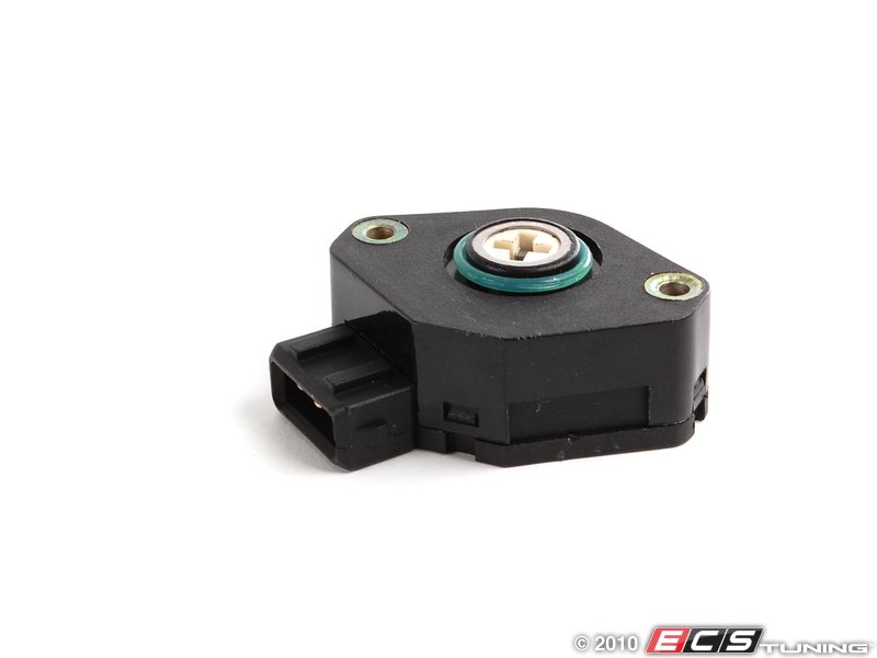

Pomislio sam i ja na senzor klapne, ali s obzirom da se to ne desava kad stojim u mestu, onda sam ga eliminisao. A kablovi ne bacaju u mraku... Svecice sam menjao prosle godine, ali sam nasao stare sinoc, tako da cu da ih probam sutra najverovatnije. Ako nije to, trebalo bi da imam mogucnost da isprobam kablove i bobinu, pa da vidim sta se tu desava... Javljam se kad uradim sve to...
