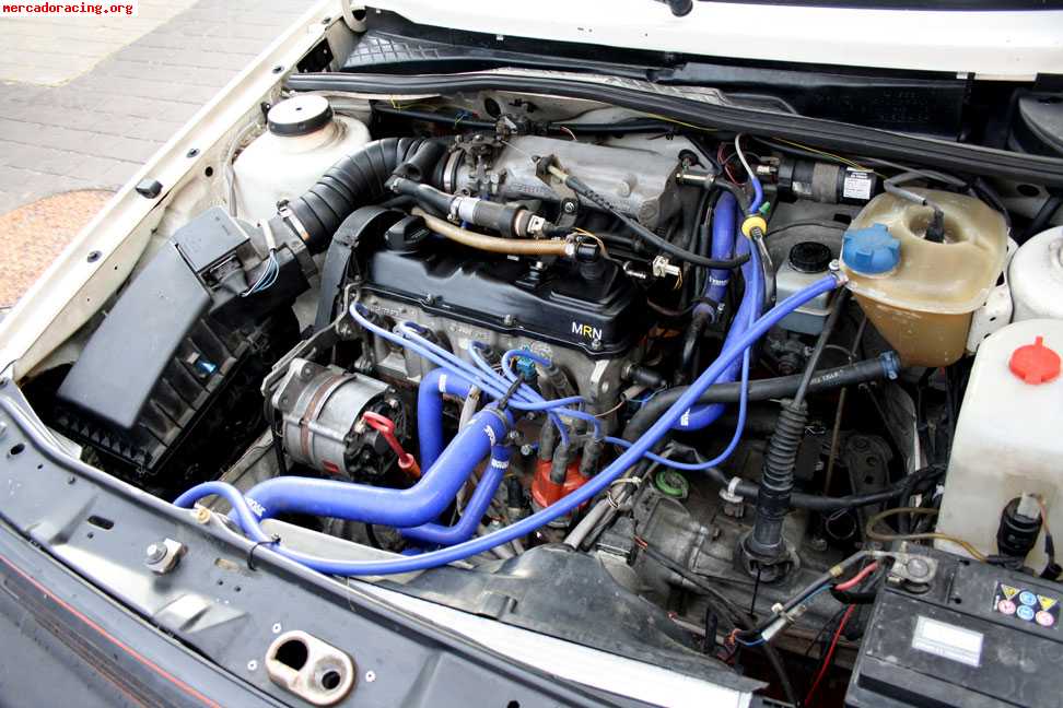

@MikkiN    nije druze to GTI, i ja sam stavio svud ambleme GTI 16v pa nije ni priblizno tome  :26
@vladairon  hvala za informaciju ali mislim da cu odustati od ovoga, nije bas zgodno naci sve ove delove da budu savrseno ispravni a i prepravka nije bas laka. Kao sto kazes veliko je to cimanje ipak za nekih 15 ks. Ovaj moj sadasnji motor je u sasvim solidnom stanju presao je nekih 370 000km, ide on ali  imam utisak da je izgubio na snazi nekako, nije onako zivahan kao pre 3 ili 5 godina. Radio sam male servise svake godine od kad je kod mene ali mislim da je doslo vreme za generalku ove godine a i sekvent plin ne bi bilo lose uraditi.   biggrin

@VladanOfficial, moguce nisam ni ja siguran bas.
Ali eto buni me to sto je pisalo na instrument tabli... :D
Ps. Moj motor je skoro pa 100% isti kao ovaj sa slike, ali eto nisam bas ni siguran 100%, mogu sutra da slikam pa da vam pokazem.
I maksimalna brzina mu je 220km/h

@MikkiN Vrv je neko radio cajger  ;) . Ovo na slici jeste GTI ali on ima 112KS.
E Vladane sa ovog motora bi trebao da poskidas sve ovo sto sam ti rekao

Odlikuje ga bolji sistem ubrizgavanja sto mu daje 112ks
Ti imas verovatno ovakav motor kao i ja

@VladanOfficial e ovo je ja mislim skroz isto.
Samo sto u saobracajnoj pise 66kw...
Slikacu sutra pa cu da okacim da vidis.

Ako je kao sa slike onda i jeste 66kw.

Moj motor je najslicniji ovom sto je Vladan okacio.
