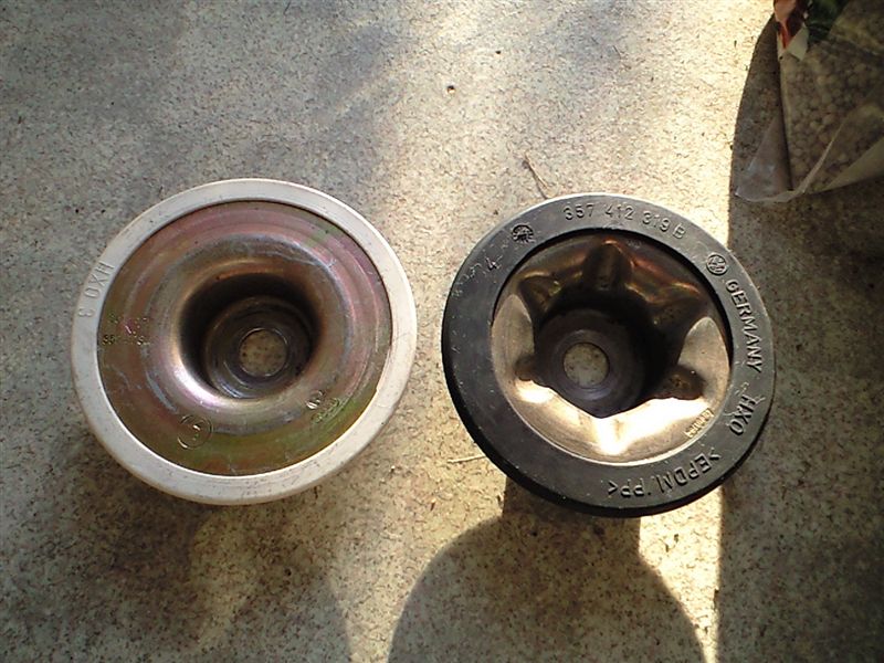

Levo na slici tip šolja koji je ugrađivan na MK2 i MK3 do 5.96, na desnoj strani je tip šolja ugrađivan na MK3 od 5.96 do 99.
Pored promena tipa šolja izvršena je i promena opruga pa je obim zadnjeg namotaja na novim oprugama manji.
Na krajeve opruga prvo ide metalna ploča ili kapa. Na slici gore levo je novi tip a desno stari tip. Vidi se razlika u obimu i delu na koji naleže ležaj šolje.
Na prvoj slici je novi tip šolje na starom tipu krajnje ploče na opruzi, a na drugoj kako treba da izgleda sa odgovarajućom pločom.
