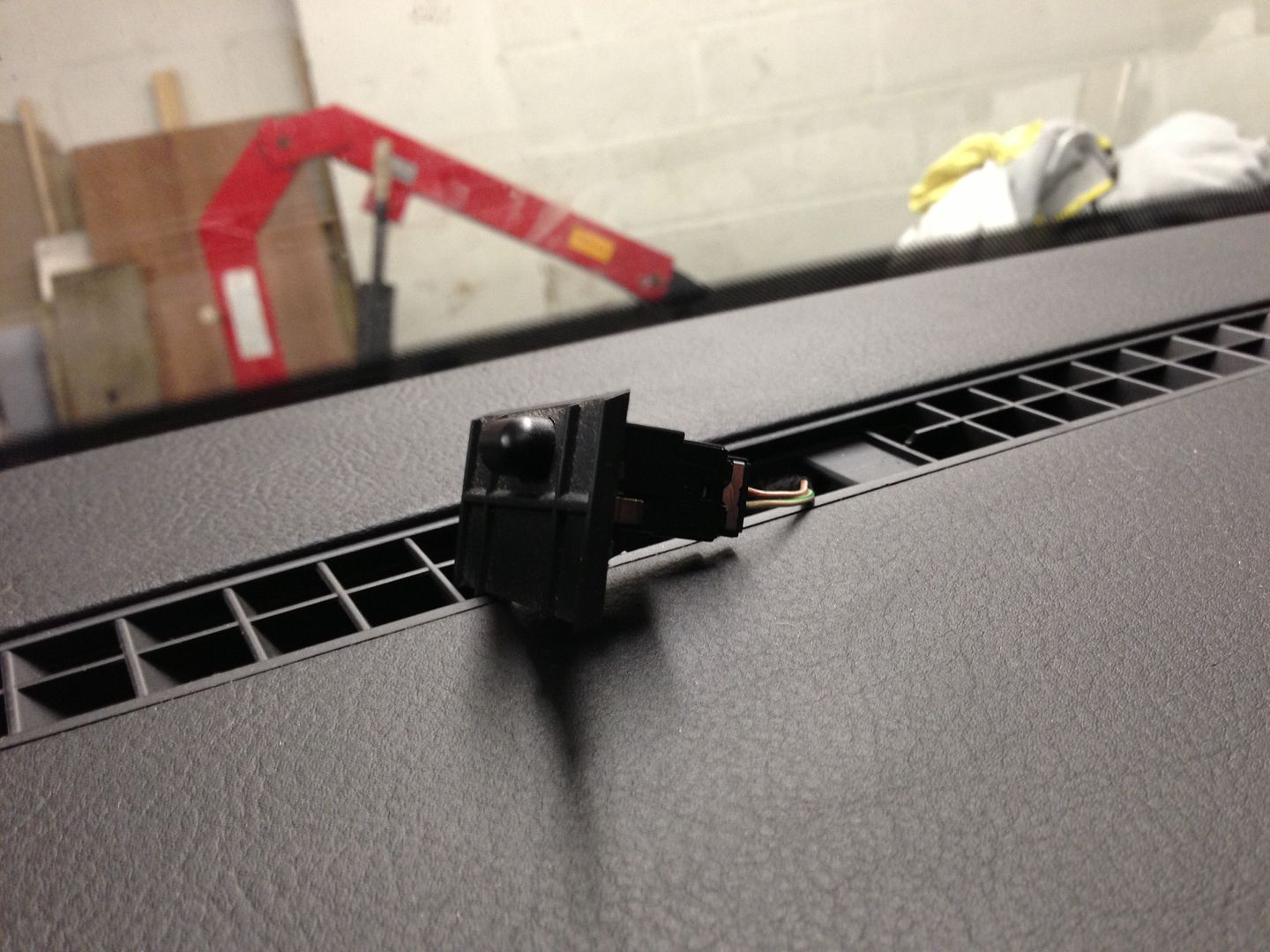

Juce sam proverio ovde (vidi na slici) uopste nista ne duva, zbog toga mi se magli sofersajbna. Imam automatsku klimu. Da li se to nekako podesava da tu duva? Duva sa leve, desne strane na sredini, dole gde su noge samo ovde gore ne duva uopste. Kada stavim ruku kao da je zatvorena neka klapna ili sta vec...? E da i ovo na sredini ova izbocina da li ima neku funkciju ili to stoji onako?

Pritisnes ovo obiljezeno dugme i duvat ce ti u sajbu.

Prikači na dijagnostiku pa će ti reći da li ima problema sa step motorima ili nečim drugim. To na slici je senzor za osunčanost (jačina sunčeve svetlosti).
Da meni je to iskljuceno, probacu sa tim  :rolleyes:
za sta sluzi ovo dugme?
"To na slici je senzor za osunčanost (jačina sunčeve svetlosti)."
Zasto je to potrebno  blink ?
« Poslednja izmena: Avgust 23, 2016, 12:11:06 posle podne od strane Sasa111 »
  • Poruke: 2147
Odg: Ne duva pored sofersajbne
« Odgovor #4 poslato: Avgust 23, 2016, 12:19:34 posle podne »
Dugme za recirkulaciju. Ako je ukljuceno vazduh ne ulazi spolja kroz filter klime, vec provlaci vazduh iz kabine. Senzor za osuncanost cita kompjuter klime. Sto je jace sunce to je i vece zagrevanje kabine i obrnuto. Pretrazi malo forum ima dosta pisano o klimama.
