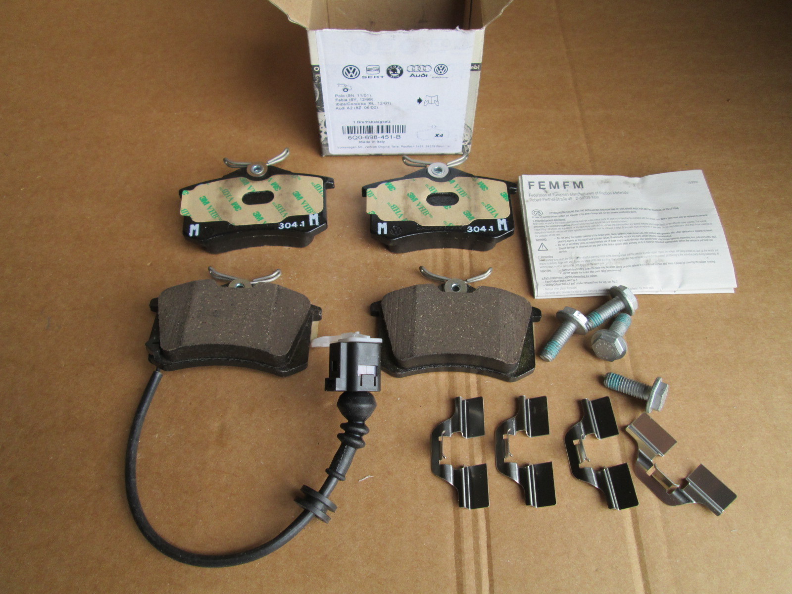

« Odgovor #8 poslato: Jun 29, 2016, 06:39:07 posle podne »
ovo je komplet plocica za tvoj auto

« Odgovor #9 poslato: Jun 29, 2016, 06:48:21 posle podne »
Jeste,samo sto kod mene i na zadnjim plocicama ima taj kablic.I kao sto sam rekao na prednjem levom tocku i na zadnjem desnu tocku se nalazi disk plocica sa tim indikatorom istrosenosti, i imaju dzekovi gde se oni povezuju.
