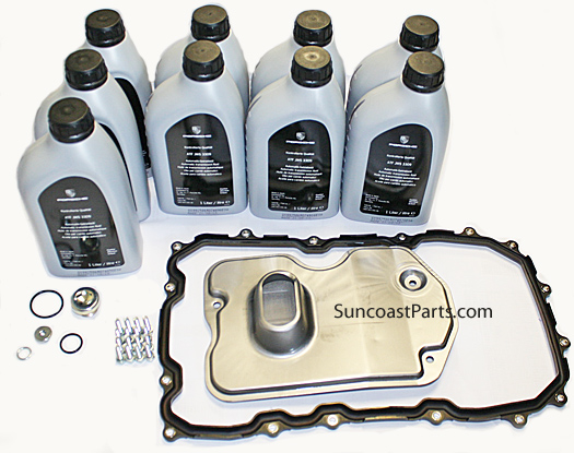

e ljudi kazite mi na ovom mom menjau dal znate gde stoji taj filter..u menjacu ili spolja...to je tip tronic menjac...

U menjacu.
Ovo ti sve treba da bi odradio servis kako treba.
Pre dve godine je sve to sa rukom kostalo oko 33.000 RSD u VW servisu u Cacku.
