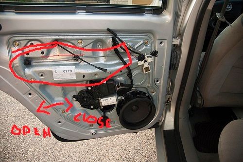

Pozdrav drugari potrebna mi je pomoc oko otkljucavanja zadnjih levih vrata na koji nacin je moguce ih otvoriti brava ostala zakljucana ne reaguje na daljinac niti na komande sa prednjih vrata.Skinuo sam panel od vrata i dosao do skidanja stakla i tu se zaustavio ne znam kako da ga izvadim,prednja sam rastavljao vise puta i dosta je jednostavnije odvrne se dva sarafa i staklo ide napolje.Ako neko ima volje da objasni kako da resim problem bio bih veoma zahvalan.Pozdrav

Nije crkla nego su se razlemili spojevi na stampanoj ploci. Pomaze lupanje da se otkljuca,a onda treba da se izvadi brava,rastavi i preleme spojevi na stampanoj ploci. Staklo vadis tako sto izvadis pin plasticni koji ga drzi za podizac,i onda izvuces gore.

Mora da se vadi,da se preletuju kontakti.

Nisi dobro preletovao. Ja sam imao problem isto,kad sam preletovao dobro,sve fercera,dan danas.

Pregledo sam taj video cak sam i dosao do tog kad se vadi taj plasticni deo sto drzi staklo al msm da ovaj cica gresi da ne treba da vuce napolje nego jednostavno ka unutra da gurne te plastike ovako kako on radi jako tesko ide.Sutra cu pokusati pa kako bude ako zajebem nema kolima u grad :D

probaj da skines tapacir iznutra i onda cimaj onu sipkicu od reze levo desno ,tako ces odkljucati bravu i otvoriti vrata

A tu plastiku (osigurac) mozes da izbijes,da upadne u vrata,ne moras da je cupas kao ovaj na snimku,pa kad skines taj lim sa vrata,mozes da izvadis taj osigurac
