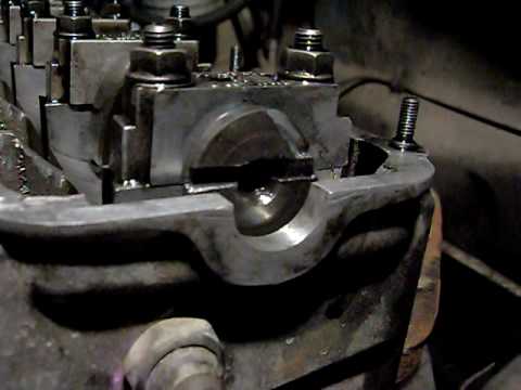

Nasao sam na jednom slicnom forumu ovakvo objasnjenje za zupcenje.
1:skines poklopac ventila i blokiras bregastu lajsnom(alat)
2:otpustis remenicu bregaste osovine da moze da se okrece.
3:remenicu bosh pumpe reper na reper i blokiras bolcnom(alat)
4:radilicu na nulu,postavis kais,zategnes spaner pa remen bregaste i to je to.
Jedino mi nije jasno pod br.4 dali se pozicija radilice podesava kroz onu rupu na menjacu?

Skineš zeleni plastični čep sa menjača i kroz rupu tražiš TDC oznake na zamajcu.
Za zaključavanje bregaste moraš da skineš poklopac glave.
