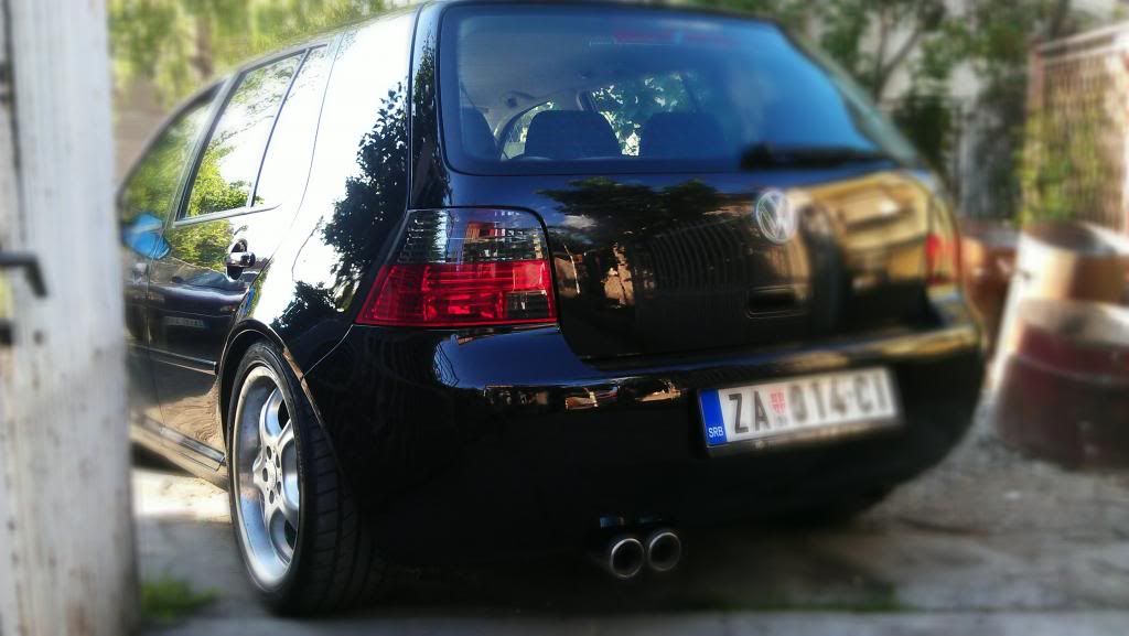

sinoc je auto isteran iz garaze, i utisci su sledeci: pritisak turba je i dalje na 1.2 bara, turbina za sada radi ubija clap pu pu,da je ne urocim, ali, pre montiranja svih delova na autu, kada je mapiran auto mi je linearno ubrzavao,kako krene da puni od pocetka,tako je do kraja,turbo rupu nisam bukvalno imao, e sad zbog vecih i jacih dizni,intercoolera i ostalih zezalica koje su stavljene na autu, turbo rupa je mnogo veca, mnogo goriva ima sada vazduha itd. i to se manifestuje sve na sledeci nacin,kada se vozi normalno bez nekog stiskanja,nema nikakvih problema,sasvim normalno i lepo ide,ali kad se napne od jednom, nema vise linearnog ubrzanja kao sto je bilo, vec povuce i od jednom u nekom moentu kad povuce,bukvalno poblesavi kad proguta sve to gorivo od jednom, sto znaci da svi koji budu radeli sve to neka gledaju da ga sto krace voze tako jer mora obavezno ici na mapiranje kako bi se sve to ustelovalo  ;) inace evo slike auspuha kada je bio cipovan na stage1 i jedne sada stom istom mapom a drugi delovi na autu
a evo slike od sinoc auspuha gde jos nije mapiran sa svim ovim stvarcicama
na prvoj slici,ne vidi se bas jasno,ali auspuh je bio suv ko barut, dok na drugoj od dosta goriva je samo garez biggrin
