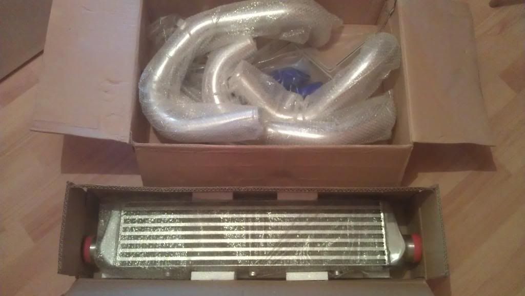

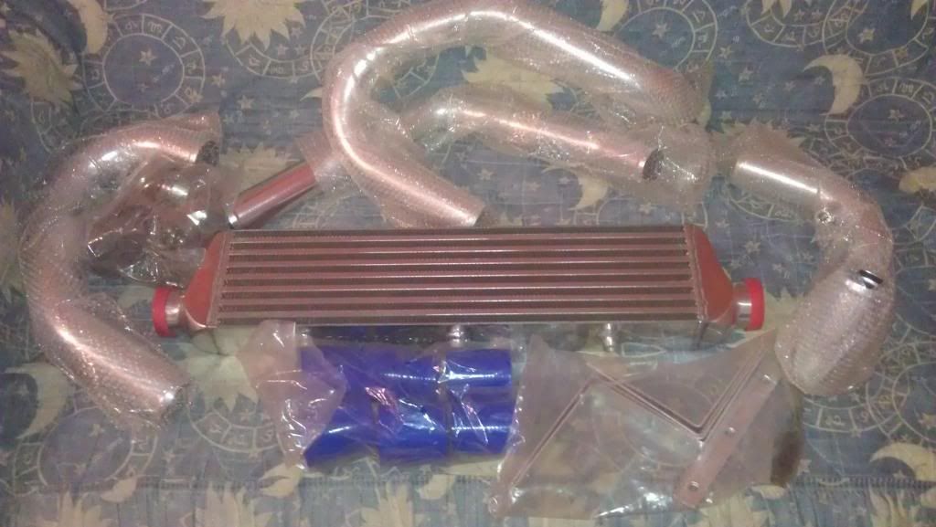

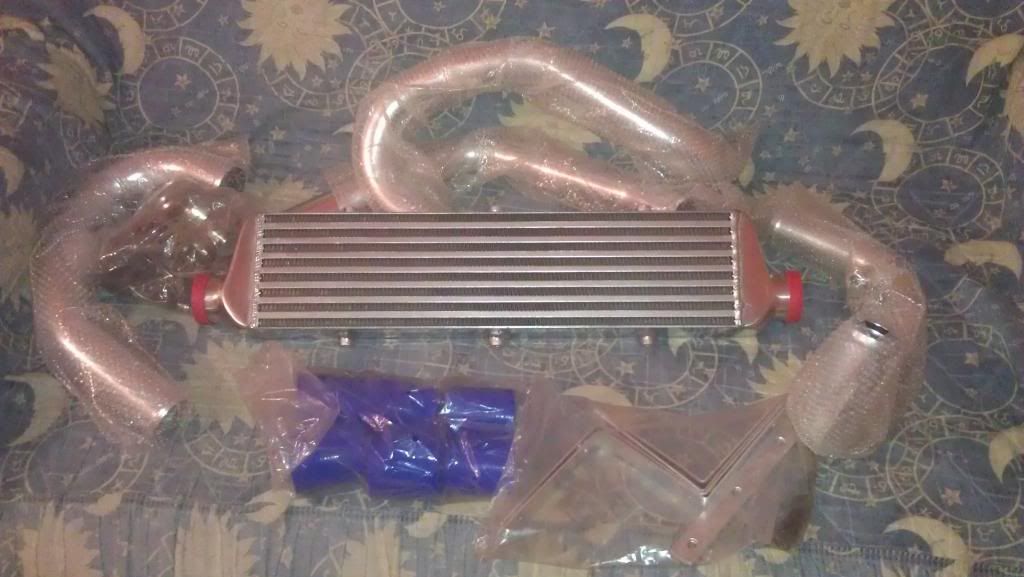

upravo stigo INTERCOOLER KIT kapaciteta do 400ks clap sandokane beer
ceka se da stigne Silicone Induction Intake Inlet Pipe Hose i ostalo je jos samo da vidim sta i koju turbinu cu staviti biggrin
za stare musterije - uvek dobra  kombinacija

koliko priča o ovome i koliko rupa ima FMIC, plašim se da ga ne gleda samo po sobi
 :39
ima malo da sam ga sastavljao po kucu biggrin
Sale ovo ce mnogo dobro da izgleda a kako ce tek da ide mogu samo da zamislim
lecice mu ko dupe na nosu ;)
Pekar mali ti moj  veci je nego taj tvoj  biggrin
pekar trazi gt28 jebes hibrid
povlaci mi mnogo pare i jos prepravke,rado bih nju nagurao,da uradim ovo prvo,pa kad oguglam na snagu idemo na gt28

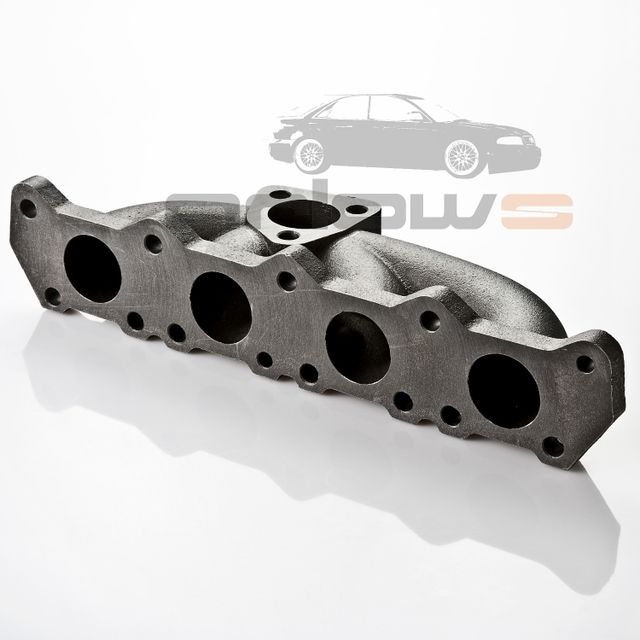

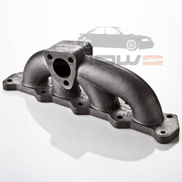

sto se tice STAGE2 sve je dogovoreno sa momcima u REVOCHIPU ici ce hibrid turbo i svi ostali delovi su nabavljeni i stigli :) uzete su i druge dizne,ne od g60 vec malo jace,od 350cc,  samo sto smo pomerili to za prolece da radimo,jer sad preko zime i ne vozim auto, a u medju vremenu mi je ispalo jos jednu stvarcicu da narucim da upotpunim sve za sada,to je izduvna grana,mnogo vece od fabricke,a do proleca sigurno cu se setiti jos necega :)
