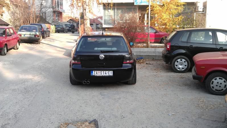

« Odgovor #240 poslato: Novembar 10, 2011, 05:48:39 posle podne »
probali smo jos nize,ali ne vredi,jer nije original,pa smo morali i da secemo nosac,a kad se spusti jos malo nize,onda tek nikako ne leze lepo na stubu,mnogo se rasiri i odvoji ivica od stuba.
dosta je pregledno,ovako se cini kao da nije,sediste mi je spusteno skroz dole,a visok sam 178. i vidi se extra sve,nema potrebe da se ono krivis i gviris da bih video thumbup

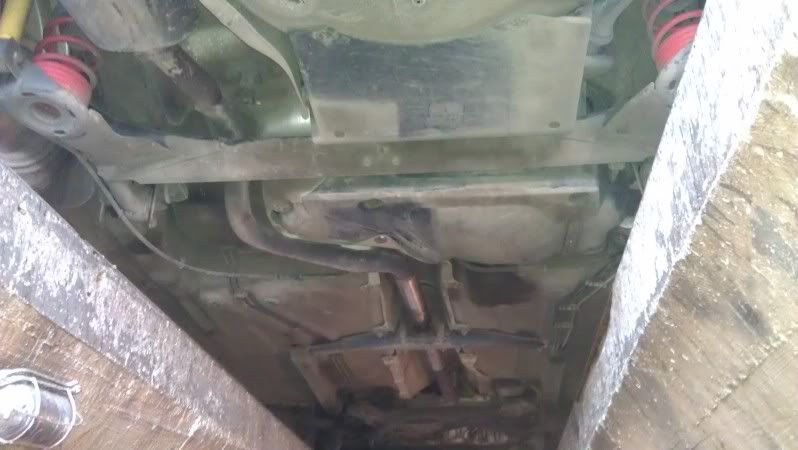

posto uskoro gosa ide na cipovanje 50+hp valja se doraditi ono sto je ostalo ;) katalizator sam izbacio jos odmah kada sam uzeo auto,e osta je bio samo srednji lonac i naravno zadnji sportski lonac, i juce je doso red da se izbaci i srednji lonac,sto je i uradjeno biggrin tako da sada imam slobodan izduv i samo mi je ostao zadnji lonac,a sve ostalo je samo cev od fi 60 precnik, uskoro teba da padne i K&N ali panel,nemam dovoljno prostora kao kod trojke da izolujem pecurku od toplog vazduha,pa sam se odlucio za panelni filter, jos ta stvarcica da se sredi i na cip,trebalo bi sa svim doradama da bude na nekih 200-210hp
ali to ce mo boze zdravlje videti kada se uradi ;)

mislis da mozes izvuci 210 hp sa cipom, palen filterom i bez katalizatora? meni je iskreno puno hp, s obrirom kakve se promene rade :)
« Odgovor #248 poslato: Novembar 20, 2011, 12:51:51 posle podne »
50hp je cip, a 10hp trebao bi dobiti sa mehanickim doradama,sto panel,izduv i jos po koja sitnica, vide ce mo kad sve to odradim,obavezno ide nakon toga na dino test ;)
