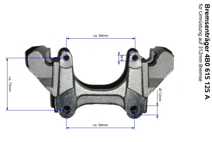

pekar ja mislim da se ti i ilija niste dobro razumili.
ja mislim da se taj nosac ne moze napraviti. ne mora znaciti da sam u pravu
« Odgovor #1123 poslato: Novembar 11, 2014, 12:20:53 posle podne »
ja sam razumeo da moze se napraviti adapter za moj postojeci nosac klesta i taj adapter vrsi poso da se stavi 312mm disk?! e sad misli1,javi ce se ilija da vidimo da li je nesporazum...
« Poslednja izmena: Novembar 11, 2014, 01:06:32 posle podne od strane pekar »
« Odgovor #1124 poslato: Novembar 11, 2014, 08:30:22 posle podne »
o tome ja i pricam. ako na svoju glavcinu stavis disk 305/312 +adapter tvoj serijski= nema picke da ti disk plocice stoje tamo gdje treba da stoje.  nemojte me jebavati, ja u iliju ne sumnjam sto se tice izrade adaptera, ali za 305/312 treba liveni dio, tj DEO, da se bolje razumijemo

« Odgovor #1125 poslato: Novembar 11, 2014, 08:38:41 posle podne »
Ili ti ovaj deo.
« Odgovor #1126 poslato: Novembar 11, 2014, 08:40:40 posle podne »
krusevac ajd ovu sliku okreni na pola 12, tj uzduzno
  • Poruke: 13938
« Odgovor #1127 poslato: Novembar 11, 2014, 08:45:14 posle podne »
Ovako?
« Odgovor #1128 poslato: Novembar 11, 2014, 08:46:38 posle podne »
ma okreni je kako stoji na disku bog je nejebo
  • Poruke: 13938
« Odgovor #1129 poslato: Novembar 11, 2014, 08:47:38 posle podne »
Sta ti treba da vidis da bi znao kakvu sliku da nadjem?
Jedino ovako sam nasao.
« Poslednja izmena: Novembar 11, 2014, 08:49:15 posle podne od strane Ivan »

« Odgovor #1130 poslato: Novembar 11, 2014, 08:52:23 posle podne »
A da se napravi adapter za std.nosac kljesta velicine kolika je razlika u velicini diska,pa da se adapter srafi za glavcinu a nosac kljesta u adapter i da se ako treba sam nosac kljesta malo na glodalici doradi da stane veci disk?

« Odgovor #1131 poslato: Novembar 11, 2014, 08:56:11 posle podne »
  • Poruke: 13938
« Odgovor #1132 poslato: Novembar 11, 2014, 08:57:17 posle podne »
Pretpostavljam da su svi nosaci isti za disk od 312mm.
« Odgovor #1133 poslato: Novembar 11, 2014, 08:57:39 posle podne »
nema picke da se ovo sa slike napravi jer je ovo liveno. ako se napravi adapter izmedju serijske glavcine i serijskog nosaca da bi se ubacio disk 305/312 disk plocice slobodno ili nabij na penis ili stavi u gepek

« Odgovor #1134 poslato: Novembar 11, 2014, 09:02:38 posle podne »
Ilija je mislio adapter da napravi kao onaj sto smo pravili za koradove diskove pa da se na njega nakaci ovaj nosac plocica i klesta.

« Odgovor #1135 poslato: Novembar 11, 2014, 09:03:19 posle podne »
Ovo je za 288mm i razmak rupa je isti. E sad dal je razmak i druge 2 rupa isti ne znam ali ako jeste onda paše i od pasata nosač pod uslovom da je na slici koju je ivan postavio nosač od pasata.

« Odgovor #1136 poslato: Novembar 12, 2014, 12:36:17 pre podne »
Serijski sam skinuo iz ETKE za model G4, 2002.
Kad se broj ukuca na gugl izbaci ove nosace.
EDIT:
Sad sam gledao.
Isti je serijski i za passata.

« Odgovor #1137 poslato: Novembar 12, 2014, 01:02:21 pre podne »
E sad se onda postavlja pitanje ako su kat. brojevi isti za pasata i četvorku sa 312mm diskovima zašto onda na svim sajtovma stoji da nosači pašu isključivo za golfa v5/v6 audija tt, skode vrs a ne i sa pasata :/
mislim da nije isti kat broj ploca ili ti ga disc sajbi,ali plocice su iste za pasata v5, golfa gti 288mm i za golfa 312mm to sam sam provjerio jer sam imao i jedno i drugo i znam da je isto
