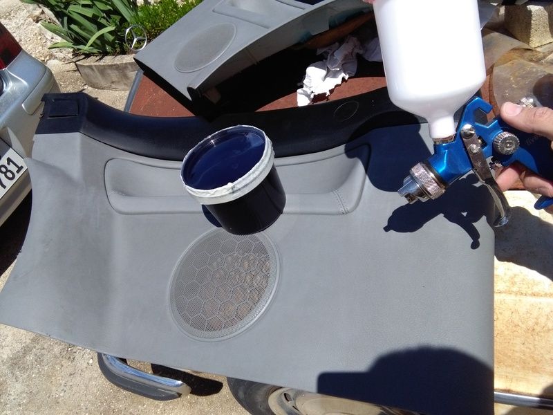

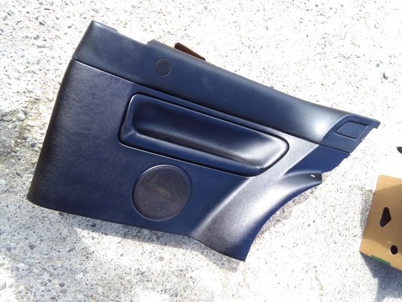

Već dugo vremena sam u potrazi za crnim kožnim tapacirunzima i nisam imao srece.Posto su mi moji toliko kopali oci danas sam se odlucio na poduhvat farbanja.Danas sam samo zadnje uradio a sutra idu i prednji,ovako na prvu izgleda zadovoljavajuće a vidjeti cemo koliko ce izdrzati :)

Jebem li ga,dobro izgleda...

Ako si ih blago osmirglao sa onom vunom ili papirom fine granulacije drzace bez problema mada ni ovako nebi trebalo da bude problema

TTS moram ti reći da sam se i ja iznenadio,samo da ostanje ovako i ne guli se.
Rocco nisam smirglao ni malo,ali sam ih bas detaljno odmastio,zadnji su bili samo za uhodati se a prednje cu proci malo vunom i odmastiti dobro posto su oni vise na udaru.

Ja mislim da neće,jer sam imao nekad davno koznu rucicu mjenjaca od Golfa 4,i bila je onako malo kao izlizana. Ja uzmem crni obični temperaturni sprej i ofarbam je. Kontam nek izdrži,mjesec,dobro je,pa ču opet ofarbati. Nakon godinu,ja prodao auto,još je bila ko i prvog dana.

Koju boju si koristio?

TTS moram ti reci da si me sa ovim utjesio jer sam ja jos dosta skeptican prema ovome :)
Dzine baza crna mobihel.
Nisam htio uzimati nista skuplje jer sam racunao ako ne bude ok samo cu zaliti za bacenom lovom na materijal.Ovako ukupni trosak na kraju 15eura.Neka izdrzi iduci tjedan ako uspijem u Austriju otici vrijedilo je :)

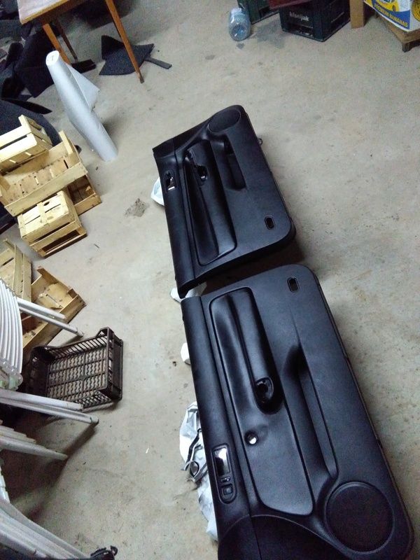

Evo danas jedva uhvatio vremena i završio i prednje i moram reci da sam sa njima prezadovoljan.Zadnje sam malo zeznuo jer sam bojao u suncu pa mi ispali malo šareni ali prednje sam u garazi pod umjetnim svjetlom i ispali su odlicno.

Odlicno ispalo!!!  thumbup thumbup
