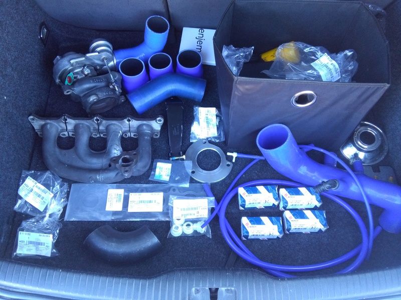

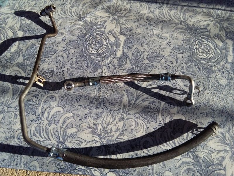

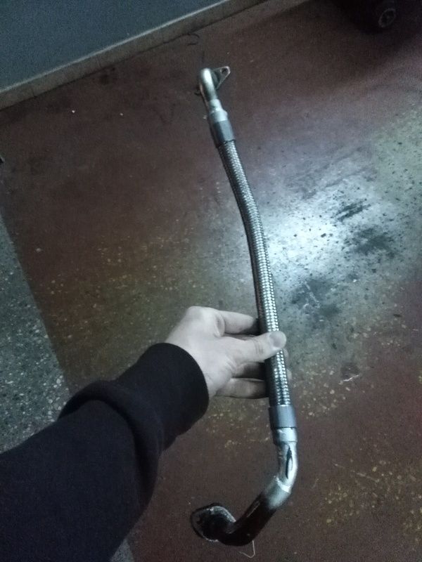

Evo ga jedna na dan kad sam auto ostavio kod majstora,svi kw u gepektu :)

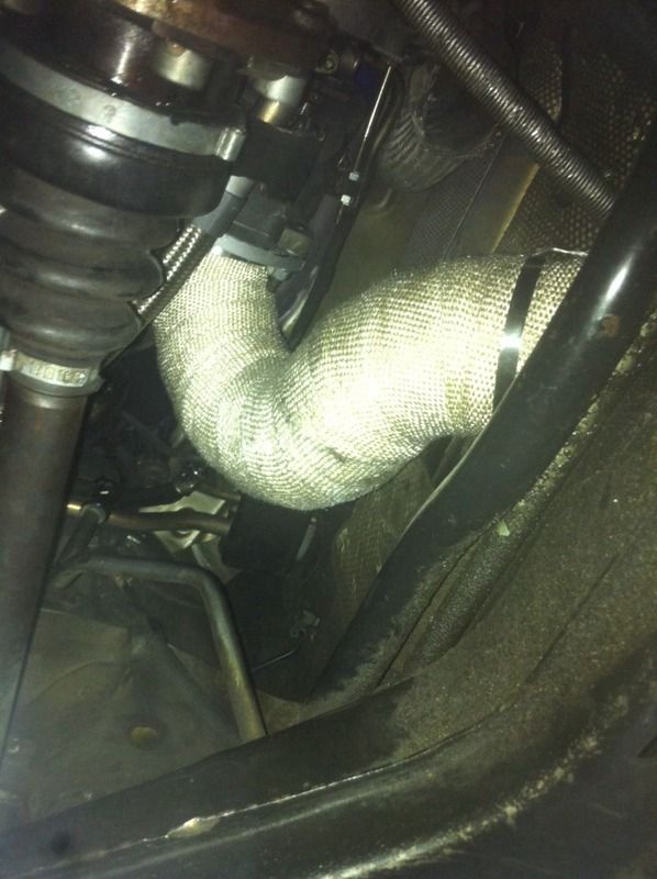

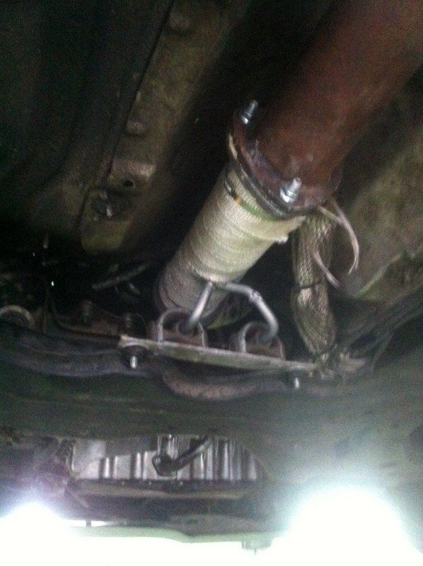

Evo ga dalje ako se netko upusti u ovaj poduhvat vezano za cijevi.Povrat ulja je lako produziti kada se sve zavrsi,jednu stranu uraditi a drugu ostaviti slobodnu i premjetiti i spojiti nastavak.Tako da njega ne znam koliko je tocno produzen
Dovod vode je produzen 15cm a povrat 7-8cm ali je dovoljno 5cm.Malo je ispalo predugo sa 7cm ali svejedno stane.
I na kraju koja da se vidi kako je downpipe ispao
[/URLA]
[URL=http://s218.photobucket.com/user/knez20/media/image-0-02-05-042fc1db1f798464db186f71317b5ff5b6d6a3fb4a6e5a7aff115f21edfd0c10-V_zpsmz9vftjv.jpg.html]
I dovod ulja paše originalni od k03s samo treba malo zaokrenuti onaj prihvat gdje se sarafi na turbinu,nije isti polozaj.

Downpipe izgleda da je ekstra ispalo. Jesi radio kod nekoga ili si uzeo kompletnu negde? Treba si da isportujes granu sa turbino gde nalezu jedna na drugu ako nisi.
Van mreže RallyeG60
  • Poruke: 641
  • Karma: +16/-2
Odg: Golf 4 1.8T
« Odgovor #489 poslato: Mart 16, 2017, 01:28:45 posle podne »
Downpipe mi je radio tu covjek sto se bavi servisiranjem auspuha.Ja sam prezadovoljan,samo sto sam sada i malo u nedostatku vremena i love uzeo zeljezna koljena i od njih napravio.Kad se malo financijski oporavim trazim inox​ koljena i od inoxa radim downpipe.
Sta tocno mislis da sam trebao na grani napraviti,nisam nista dirao na djelu gdje turbina nalijeze.Sirio sam je samo od strane gdje ide uz glavu motora.

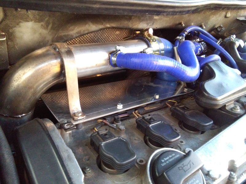

Zbog ogromnog zagrijavanja cijevi iznad ispusne grane sa novim turbom malo improvizirao neku zastitu i mislim da nije toliko lose ispalo.
Zanemarite cijev prema IC,u potrazi sam za aluminijskom cijevi pa ce se praviti od aluminija sve.

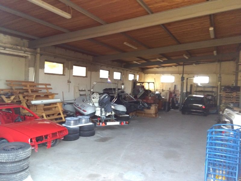

Iako je ovo jos daleko od pocetka bilo kakvoga projekta znam da ce mnogima ovdje biti drago da je se bar pomakao sa mjesta gdje stoji otkad je razbijen.
Prebacen u garazu medju dobro drustvo.Corrado 1.8t,Golf 2 G60 i rallye.

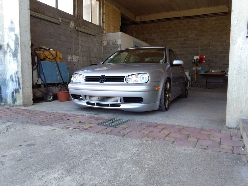

« Odgovor #497 poslato: April 01, 2017, 05:20:25 posle podne »
Malo se auto dovodi u red prije meeta da ne bude da sam ga bas zapustio.Lakiran prednji branik,na zadnjem samo nastavak i maska popravljena.
Iduci tjedan ako uspijem poliranje zagovoriti i toliko za ovu sezonu.
Jos pokusati smisliti neki nosac za tablicu da mogu ovu sezonu skidati tablicu kad idem po susretima jer auto ovako bez tablice izgleda puno bolje nego sa tablicom
