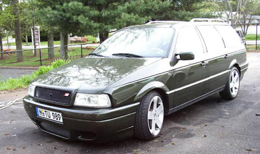

Iseci svoju masku oko znaka kao sto je ova Paulova i stavi one alu mrezice i ofarbaj u boju kola ili neku drugu ili ostavi u boji aluminijuma

Paul jel vredi ova maska sta? Morala bi onda plastika ispred hladnjaka da se skine.
Onu sto ide u filter vazduha sam vec skinuo.
Pravo da vam kazem i deklo sam stavio u nadi da ce koji stepen da skine a i plastika kod remenice je bila slomljena
ja sam vozio i sa zatvorenim znakom i sa ovom i nisam imao probleme. sa tdi hladnjakom koji je bio zapusen nije pomagalo ni bez maske.vozio normalno i odjednom u nekom momentu digne temperaturu u sekundi iznad 110 i izbaci vodu na posudu. dupli ventilator, termoprekidac 87-95 sa termostatom i bez njega i opet. tek kad sam stavio novi hladnjak vratilo se u normalu
