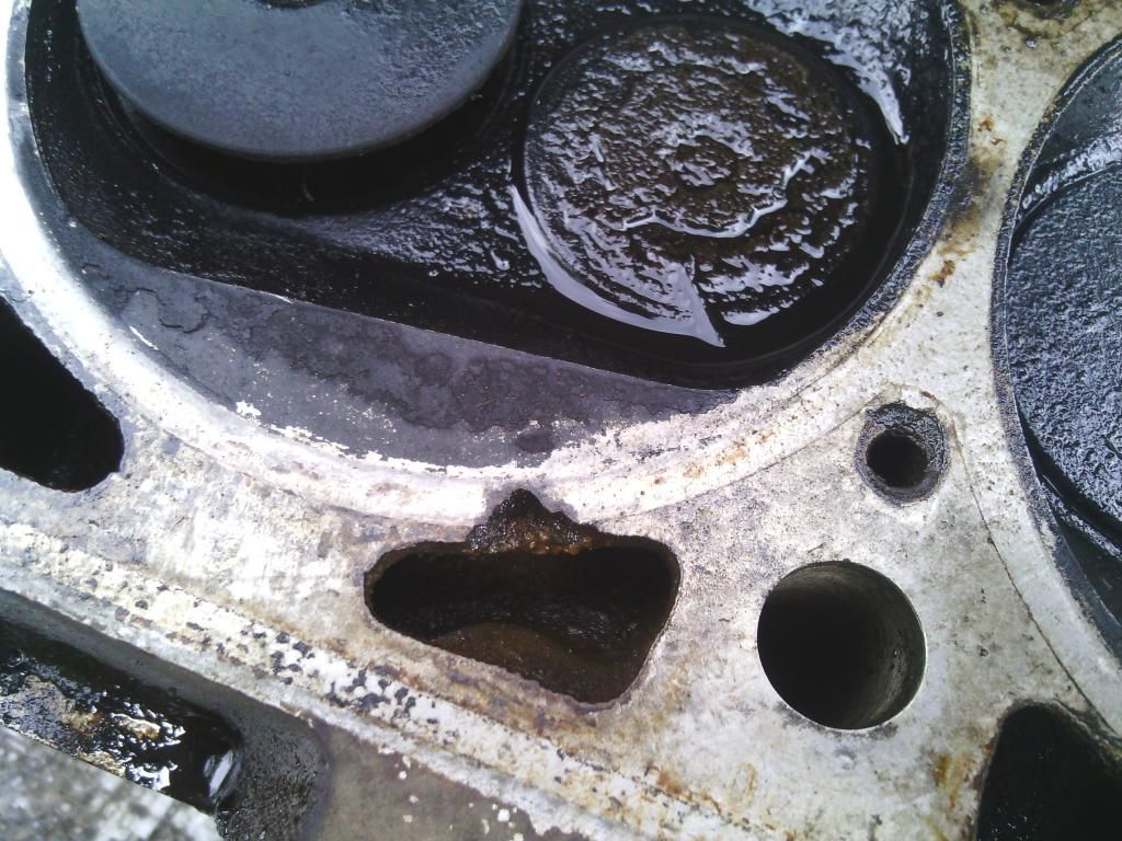

Drugar mi je dao jednu glavu od golfa 1  1.8 gti  ali ima problem jer na jednom delu gde naleze metalni prsten od dihtunga tu je pojedeno(korozija ili vec sta je).....  da li je moguce zavariti (cuo sam da moze) i koliko bi to bilo dobro,da li je neko radio nesto slicno ovome???
Na drugoj slici se vidi problem.....

Mom drugaru su na santani 1.8 to sredili prosle godine.
Doduse, njemu nije oko cilindra nego na samom cosku ali je isto kanal za vodu.
Kaze da nema nikakvih problema.

Znaci kako god da okrenes delimicno moze da se sredi....    :25

Moze uspesno da se zavari i obrije cela glava.
Klasican primer erozije uzrokovane korozijom vode ili prastarog antifriza . . .
