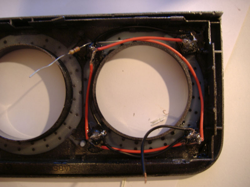

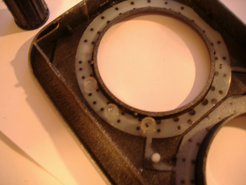

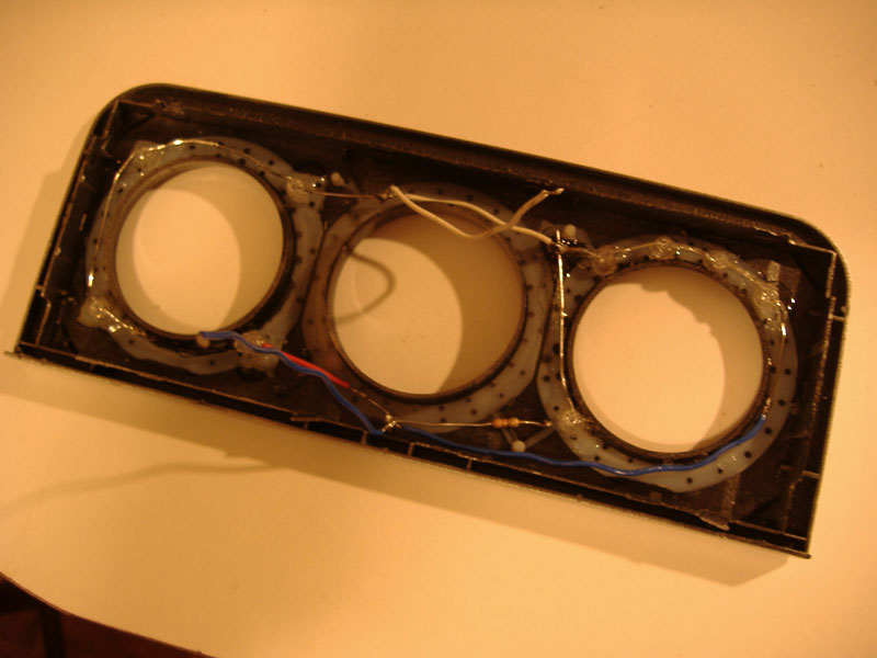

Evo par slicica kako sam ja to uradio:
http://img528.imageshack.us/i/dsc00367a.jpg/
http://yfrog.com/0odsc00369fepj
http://yfrog.com/60dsc00368zj
http://yfrog.com/5idsc00371sj
http://yfrog.com/45dsc00376bj
Ovako to izgleda na kraju:
http://yfrog.com/b5dsc00377vj
http://img140.imageshack.us/img140/9038/dsc00378z.jpg
http://yfrog.com/52dsc00381j
A ovo je bio visak:
http://yfrog.com/6cdsc00380sj
Koristio sam lediode 3mm, manje su pa ih je lakse smestiti.
Najvise problema sam imao da postavim led oko prekidaca ventilatora jer su smetale onom delu koji prespaja kontakte, zbog toga su neke diodice postavljene pod uglom.
Sa SMD diodama bi to moglo mnooogo bolje da se uradi ali nisam uspeo da ih nadjem ovde u KV.

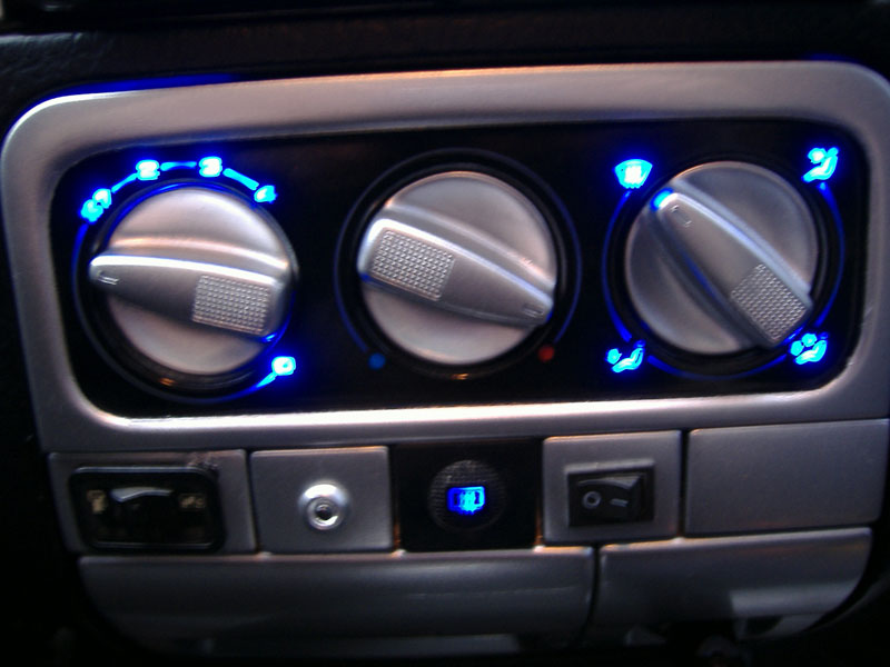

evo kako sija kod mene,nocu se vidi bolje  biggrin  ali je skoro nemoguce sve da sija kako treba

Rogy brate rasporedi ove diode malo bolje
Samo za "2"  si pogodio mesto... i za "A/C"  ;)

aha,ali nocu sija sve lepo...ne vidi se na slici
AC sam brusio glavu diode,zato sija malo jace

@ Devil
Tebi ovo sija extra, i jako je svetlo al ti samo fale ove dve led za vruce hladno.
 ja sam stavljao manje diode i odmaknute su pa nije dovoljno jako.
Meni je prsten od grejaca stakla zelen a oznaka plava, bzv mi bilo da stavim i prsten i znak u istoj boji
