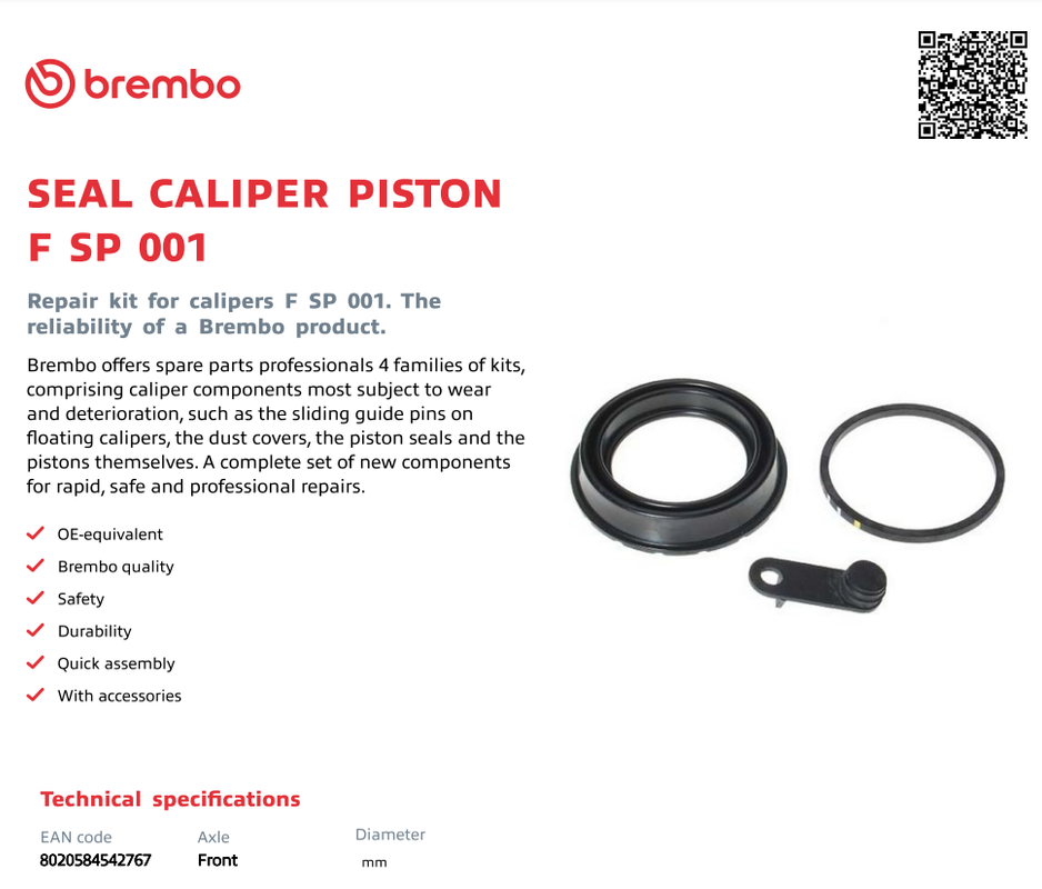

Prilikom zamene motornog ulja majstor je primetio da ima curenja na menjacu na poklopcu sa VW znakom. To se nalazi sa donje strane menjaca.
Takodje, i gumica na prednjim levim kocionim kljestima je popustila. Primetio je da su kljesta i zadnji deo plocice vlazni kod klipa. Skinuli smo kljesta i videli da je zastitna gumica pukla oko 2mm.
Interesuje me da li na ovom poklopcu na menjacu ima neki zaptivac ili da odradim sa silikonom?
Koju marku seta za reparaciju da kupim?
Pretpostavljam da nema samo gumica da se kupi.
Zato ovaj put nije zamenjeno ulje u menjacu i kociona tecnost.
  • Poruke: 2644
Odg: BLIC Pitanja
« Odgovor #6918 poslato: Maj 23, 2024, 10:24:07 posle podne »
Samo nemoj Topran gumice
Traži Bosch set
Odg: BLIC Pitanja
« Odgovor #6919 poslato: Maj 23, 2024, 11:29:40 posle podne »
