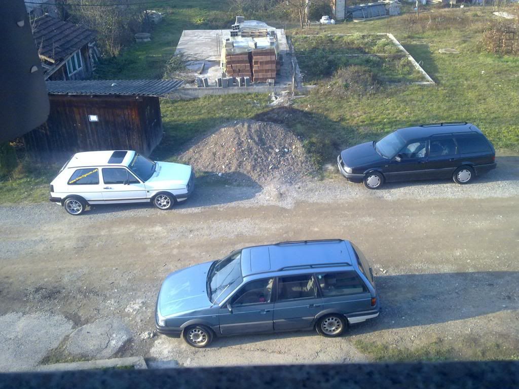

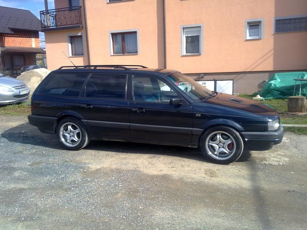

ako to stavljas na passata 3 ja sam imo isto 195 65 15 sa celicnim felgama koje imas na golfu ,corradu i passatu g60 orginalno,neznam za potrosnju ali udobnost i izgled su extra,prva slika su 205 55 16 sa alu felgama a druga na svijetloplavom passatu su celicne g60 sa 195 65 15,nemam sliku kad sam premontiro na svog passata
