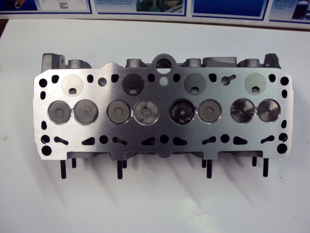

Glava tog motora je odozdo ravna, nema komore @madmax, klipovi izlaze iznad površine bloka i faktički kompresiju prave u debljini dihtunga.

Opet pišeš napamet odnosno nagađaš. Pogledaj sliku pa reci gde je komora.
Dihtung se ne trpa napamet nego po VW servisnom uputstvu iz koga sam naveo podatke.

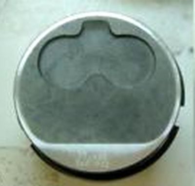

Komora je u klipu ne u glavi
Stepen kompresije su proračninali konstruktori motora, isti koji su dali tolerancije koje sam napisao.
Nije posao mehaničara da preračunava stepen kompresije nego da radi kako je propisano za taj motor.
