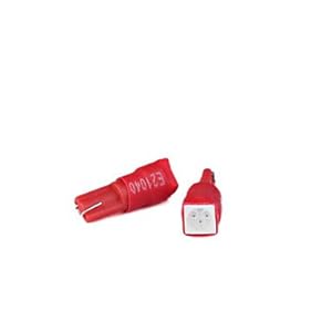

Pozdrav,krenuo sam u neki projekat sa ovim diodama,zavrsio sam prekidac,video sam da ni malo nije lako kako sam mislio :)
Ali sada mi treba pomoc oko table.Kako da povezem diode sa tablom(Sa onom da kazem plavom folijom)?

Lemis direktno na foliju ali pre toga proveris polaritet (gde je plus a gde minus) jer su LE diode polarizovane ili povezes direktnona prekidac za svetla.
Kad lemis na foliju prvo ocisti bakar gde ces da lemis, nanesi malo kalaj i ne drzi mnogo, samo koliko da se kalaj otopi i skloni lemilicu da ne bi progoreo foliju. Isto tako nanesi kalaj i na diodu ako nju lemis direktno ili na zicu. Prislonis zicu na mesto gde si naneo kalaj na foliju zadrzis samo koliko da se spoje i odma sklanjas lemilicu.

Ne lemi direktno za foliju nikako. Upropastićeš je. Ako posle rešiš da predješ nazad na sijalice obične biće nemogiće, trebaće ti nova folija.
Kako ti je ova sijalica. Izvuci sijalicu iz plastičnig kućišta, ona je sa strane zalemljena ili zakačena na ove metalne delove što dodiruju instrument tablu tj foliju. E onda se tu pozabavi da zakačiš diode.
Znam dečka koji je tako uradio i ispalo je pro.
Takodje, ako planiraš da menjaš boju km sata, ne zaboravi da trebaš ovu foliju da skineš.

Imas ubodne led diode za instrument tablu sto ti je mnogo jednosavnije nego da gubis vreme.

Kucaj u gugl LED sijalice 12V, ima ih na mnogo mesta.

nadam se da si stavljao i otpornik na + zicu od led diode, inace ce ti pregoreti brzo. Ja sam meni odradio prekidac svetla, maglenke i grejaca zadnjeg stakla, nije ni tesko a ni lako. Bitno je da se zna lemiti  mahac
Sto se tice instrument table imaju vec gotove led diode ubodne koje su razbacane, posto je poznato da led dioda baca pravolinijski svetlost i slabo je rasipa. Samo takve sijalice sa ledicama znaju kostati i po 500 din komad..
Ovako nesto je najbolje resenje, po meni samo videti kako razbaciva svetlost ima raznih vrsta..

To je preveliko. Ovako nešto treba

mogu i takve, ali ima lampine original kao klasicne sijalice od 1,2w

Ali moram da vidim kako da resim za ventilaciju i tablu.Za tablu cu da vidim ako budem mogao da nadjem ove smd diode lakse mi je tako da odradim :)

Odradjena tabla.Bez ikakvog lemljenja i tih zaj***ncija :) Samo mi se ne svidjaju kazaljke,nisam ovako ocekivao da ce da bude.Danju mnogo lepse izgledaju.

Diode sam stavljao od 3mm i otpornik od 1000ohm.   :)
