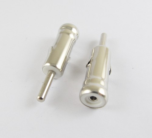

ljudi poludecu od radija i antene i svega... jer ima neko da mi preporuci sta da radim radim za antenu... poslusao sam drugara vezao za masu kola malo bolje ali isto, kako je ja drzim u rukama radi ali kako je pustim nista...  :28 ... izvadim iz drugarovih kola cd sanzer posto on to ne koristim i izvadim instalaciju a pre toga ne probam da li radi... povezem ne radi... 100 posto nisam dobro povezao.. jer moze neko da i pomogne (@topmarko) nasao sam manual... radi se o blaupunkt cdc f07 na fabricku gammu v... pine out na mini isu su 13,14,15 i 17 i na radiju i cd chargeru http://s4.photobucket.com/user/Imagewerx/media/radiofit/ISO1.gif.html

Saznao sam da mi je problem antena, zbog nje moj radio hvata lose signal, od druga cujem da vezem sredisnju zicu antene na masu automobila a masu antene da jednostavno izoliram i da je ne povezem nigde... po njegovoj prici ceo auto ce mi biti antene???? imam kineske xenone i kako ih upalim radio krene da krci, a dugo svetlo i pozicija normalno???  badmood molim za pomoc  majstor1
ako si mislio na ovaj deo sto viri,to ti je vruci kraj,to se ne dira,ovo ostalo ide kao masa. Koja ti je antenna? Fabricka? Jel imas neki adapter na dzeku za antenu? Proveri da ti se nije prelomio kabl od antene,posto je sve unutra nabijeno iza kasetofona I cd plejera

nije mi takav ulaz to je za stare antene valjda.... menjao sam antenu i vratio fabricku, primetio sam kada vezem kabal da sve bude masa pocne malo bolje da radi ali prestane posle par sekundi i radi jedno 10 posto bolje... stavljao sam pojacavac, fantom kako god,(http://www.interhit.rs/auto-radio-tv-antene/14505-pojacavac-za-fm-auto-radio-antene-aar-ksa14-5996450022103.html) kada je iskljcen radi, cim mu dovedm plus krci kao blesav... moze mala pomoc oko vezivanja od pitanja u postu pre?  driving sta mislis o ovome http://www.interhit.rs/auto-radio-tv-antene/13910-auto-radio-antena-fm-unutrasnja-sa-pojacivacem-aar-ksa02-5996450004000.html mislio sam da je pustim ispod table da skinem suvozacevu fioku i tu da je postavim i vratim, ne bih da je lepim na soferku....??????
