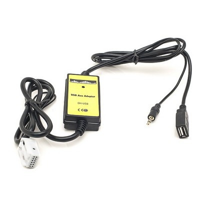

kad odlučiš možeš spojit onako kako i ja planiram, jer ovo id ei na RCD 300
37 ojra
http://www.ebay.it/itm/DMC-USB-SD-3-5mm-AUX-MP3-Interface-For-V-W-RCD100-200-210-300-310-500-510-Radio-/221248915631

ima evo rješenje i za tebe
adapter je original njemački (a ne kineski) i košta samo 37 eura
http://www.arcs-tuning.de/car-moto-hi-fi/usb-sd-mp3-cd-wechsler/arcs-digital-music-box-v2-usb-sd-mp3-cd-wechsler-cdc-adapter-fuer-vw-audi-seat-skoda-12-pin/a-280/
ima dva džeka, od kojih se jedan spaja na tvoj ORIGINAL cd changer a drugi u cd uređaj i onda imaš prekidač na adapteru da PREBACIŠ na taj stvarni ili virtualni changer kako ga i oni sami nazivaju
If you already have a CD changer VW or Audi,
can always be switched between the real and the virtual changer!
samo ima jedna stvar koja mene buni, pa bi molio da još neko malo pročita
a to je ovaj dio teksta RCD 310 "nich MP3" (kao da znači da ne može da spoji za verzije RCD 310 koje podržavaju mp3 !?!?!?!!?)
za RCD 300 ne piše ! da li tvoj RCD 300 "svira! cd sa pjesmama u mp3 formatu
