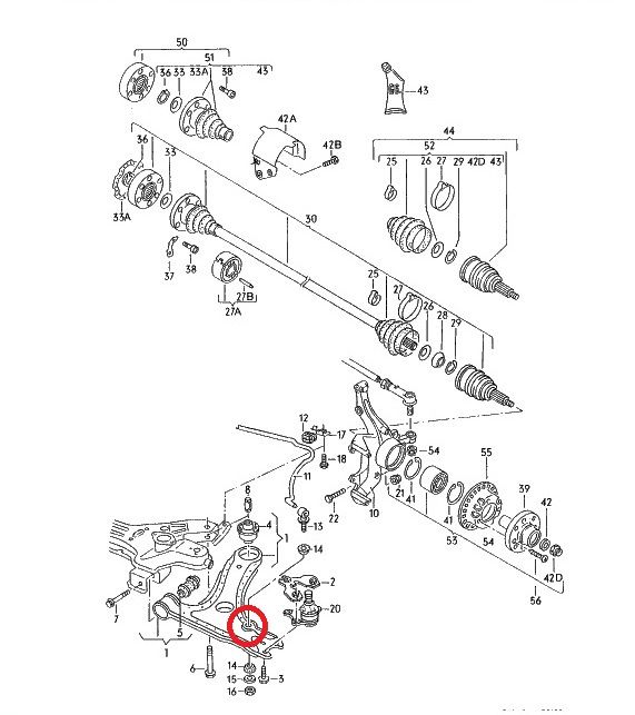

Sutra bih trebao da nameštam balans štanglu na Golfu. Pa me interesuje sta mi treba od gumica da trazim u prodavnici.
Evo na slici sta imam.
Hvala na pomoći unaped.

Trebaju ti 2 stabilizatora, na krajevima balans stangle i dve gumice, ove dve koje se vide na slici sto si postavio. ali pazi jednu stvar, meni golf nije imao neke male kao nosace gde nalezu ove 2 gumice, ako nemas ni ti moraces da uzmes to negde na otpadu...

Pretpostavljam da nemas rupe na viljuskama gde se kaci balans stangla.

Baš to je majstor reko. Mada reče mi čovek sad da na golfu 1.3 ima tih rupa, on postavljao. Nego je majstor bezveze. Idiot. Neće da radi. Kad sam ga pitao, "Jel može da se stavi balans štangla?" Kaže čovek može u gepek....

Pogledaj sam jel imas rupe na viljuskama.

Ne skidaju se sanke. Ima ona dva drzaca sto idu preko gumica a srafe se na sanke.
Evo gde treba da je rupa.
