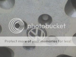

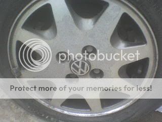

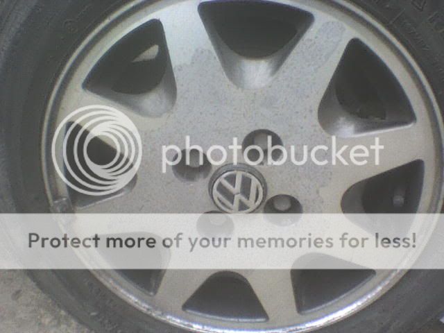

ove felne imam i zelim da ih sredim pa nek mi javi YUPOWER sta mi je ciniti-jer trebalo bi da ih malo sredim---da li mi vredi da ih samo ispoliram ili moram da ih i farbam---nibih ih sad hromirao ili slicno jer sam vise za varijantu uradi sam, pa bi me ukrakto zanimala i procedura

inace su hromirane i sad je kaosto se vidi na njima taj hrom propao :( pa bih malo da ih  sredim

neverujem da je ovo hrom ovo je samo plastifikacija otpala a ona vrlo lepo moze da se oljusti cela sa body skidom
ispod je samo masinski obradjena felna lepo i kad se plastificira izgleda kao sjajna ali to daleko nema veze sa hromom hrom je ipak nesto gde mozes da se oglednes
