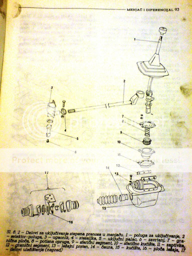

Sa donnje strane uz izduvnu cev ide poluga menjaca, pre nego sto udje u sam menjac, obavijena je nekom gumenom manzetnom. Ta manzetna se pocepala na pola i sad je poluga gola, izlozena prljavstini, vodi i slicno i ne podmazuje se, posto je na jednoj strani okrenuta ka asvaltu. Ne bi ja ni primetio da je otisla, da poluga nije pocela da skripi kad se menjaju brzine, verovatno zato sto je izgubila svu mast.
Kad kupujem tu manzetnu, sta da trazim u prodavnici, kako se to zove?
Da li moze to na kanalu da se promeni tako sto se otsrafi poluga navuce manzetna i vrati sve na svoje mesto ili mora ne daj boze da se skida ceo menjac?

To su ove dve, br 17 na slici, koliko sam ja video bez kanala, mislim da je ova iznad br 15 ok,a li nisam siguran.
Zna li neko kako se zovu te manzetne?

« Odgovor #3 poslato: Maj 30, 2013, 11:04:50 posle podne »
Ovo pod 17 se zovu "manzetne do menjaca". Mislim da ne mora da se skida ceo menjac. Ja sam malo konzervativan po pitanju motora, menjaca i kocnica, pa te stvari nikada ne budzim sam vec odem kod majstora.  Meni su u servisu u Beogradu za zamenu obe manzetne uzeli 30 eura za ruke, sam deo mislim da nije mnogo skup, oko 800 dinara maksimum za obe ako se dobro secam (pre oko godinu dana). Ono sto je gadno je da moze da pocne da curi ulje iz menjaca ako ti se pojede poluga zato resi to sto pre.

Bio sam kod majstora, kaze da na tom mestu ne moze da curi ulje iz menjaca, poluga je u ok stanju, podmazao sam to dobro i teram. Naravno bilo bi bolje da to zamenim.
