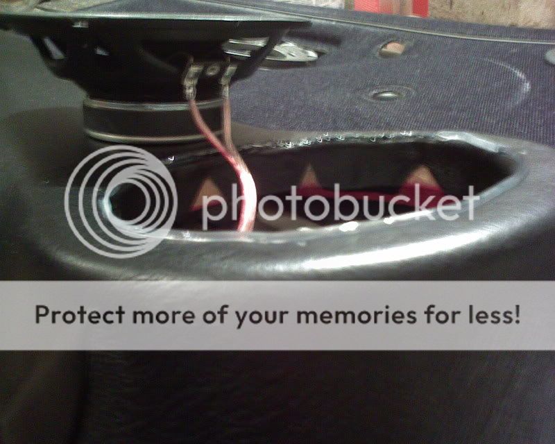

Evo kako sam ja odradio za prednja vrata:
izbacio fijokice i kadice iz tapacira,ojacao tapacir sa zadnje strane
napravio panele
sve to sklopio, stavio silikon i pricvrstio zvucnik
malo poliester,malo skaj i na kraju magnat powerplus216 na HU
Ja sam prezadovoljan.

DYNABLASTER
Full Member
Poruke: 424
Age: 48
Lokacija: Footog
Karma: +6/-3
Odg: fabricka muzika
Odgovor #13 poslato:
Februar 22, 2009, 02:07:18 posle podne »
radio bi jos bolje da si stavio vise slojeva fibera
http://dynablaster.deviantart.com/gallery/
zivanzivkovic
VW Početnik
Poruke: 41
Age: 42
Lokacija: Crepaja
Karma: +1/-0
Auto: Golf 2 1.6d
Odgovor #14 poslato:
Februar 22, 2009, 08:29:22 posle podne »
Citat: DYNABLASTER Februar 22, 2009, 02:07:18 posle podne
panele sam odradio sa oko 5 slojeva fibera(poliestera),pa mrezica i fiber git i na kraju cement git pa skaj.
jedino sto sam tapacire presao jednom jer mi je nestalo fibera
PARE NISU PROBLEM,PARA NEMA!!!

Odgovor #15 poslato:
Februar 23, 2009, 12:55:16 pre podne »
lepo deluje,sad kako se chuje,to moramo da sachekamo na skupu nekom
