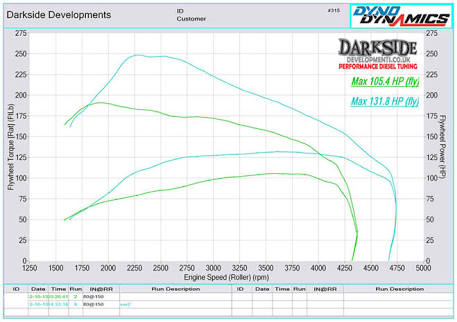

Cicero, vidis i sam kako se kriva obrtnog momenta penje eksponencijalno. Potrosnja ti je manje vise ista, jer pretpostavljam da ti se snaga ispod 1900 obrtaja nije nesto povecala, a tu ga najvise vozis. Nesto na ovu foru:
A evo ti jedan tdi sa dosta prerada, a malo vise snage od tvog, gledajuci krajnje cifre. Opazi kako se kod ovog krece kriva obrtnog momenta i koliko nm ima na 1750 i 2000 obrtaja. Pa ce vam valjda biti jasno kako auta koja se samo cipuju imaju istu potrosnju.
I da ne bude zabune, nemam ja nista protiv cipovanja, samo da bude jasno, snaga se uvek pravi gorivom. Fora sa malom potrosnjom do 2000 obrtaja i snagom u obrtajima za preticanje je dobra kombinacija za auto za svaki dan.
