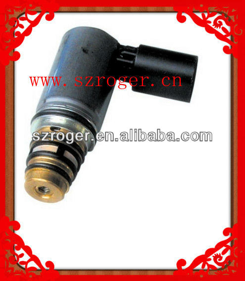

Nalazi se na suprotnoj strani od remenice, lako prilazan, drži ga na mestu samo jedan zeger i na njega (ventil) dolaze dve žice. Ventil je veličine karburatorske ler dizne.
Taj kompresor nema električno kvačilo na remenici, već se konstantno okrece, tj vrti non-stop dok radi motor, a ventil se otvara po potrebi, tj po zadatim parametrima . . .
Ventili se mogu nabaviti kod POLAR KLIME u Bgdu

Ovako izgleda ventil na mom kompresoru . . .
A na ovoj dole se vidi gde se ventil nalazi na samom kompresoru
Eo i šema preseka ventil je #30
