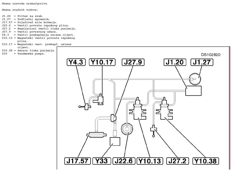

e ovako,imam passata b5 1.9 TDI 2000god,imam problem sa vakum crevima,ima neke greske itd,pa bi valjalo da mi se javi neko ko zivi u kg-u,da oteramo auto kod majstora da majstor proprati sva creva kako pravilno idu i da se odradi na mojim kolima(menjam kompletna creva) kada sam radio servis turbine,cistio Egr,IC,sva creva ,katalizator itd,sve se poremetilo ne ide kako treba,unapred hvala ao se neko javi  clap

jel ima neko makar semu?

e hvala  B) a jel ima jos neka slika?

Pa ja ne znam sta bi ti, ovo je kompletna sema vakuuma...
