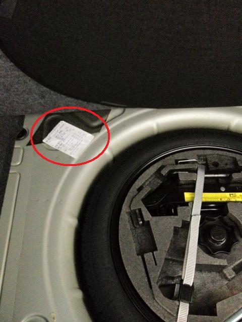

pozdrav, ja imam golf 4 1.9 tdi 2003 god,kako mogu saznati te oznake motora,gde to pise? i da li moj ima plivajuci ili ne? gde mogu videti oznaku motora?

« Odgovor #65 poslato: Februar 05, 2017, 06:25:42 posle podne »
Očitaj saobraćajnu i videćeš slovnu oznaku motora (tri slova).

Odg: ima ili nema plivajuci?
« Odgovor #67 poslato: Februar 05, 2017, 06:37:19 posle podne »
Vidi na nalepnici u gepeku
