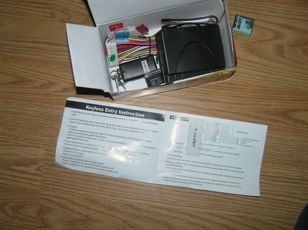

Danas sam uzeo modul za dljinsko zakljucavanje, skonto sam od prilike kako cu da ga povezem, ali me jedna stvar buni. Signal sto ide na zmigavce, da trepte kad se odkljuca ili zakjuca ima samo jedna zica, pa ne znam da li da ga spojim preko releja ja dva preklopnika ili ima neka jednostavnija fora?

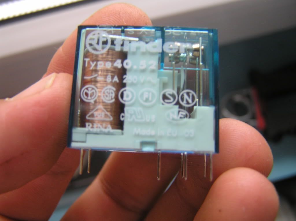

Uzeo sam za svaki slucaj i relej, objasnio sam jlubaznoj prodavacici za sta mi treba i dala mi je ovaj.
Ako bi neko mogao da mi objasni kako se ovo spaja? Da znam, ako vec mora preko njega.
Hvala :)

nevidim bas najbolje semu , ali dovoljna je samo jedna zica + na nju stavis dve jake diode da bi struja isla u samo jednom smeru i povezi sa jedne diode bilo gde na zicu + od desnih zmigavaca a tako i na levu stranu
ako nestavis diode kad das levi zmigavac palit ce i desni , samo uzmi jake diode i obavezno lemi spojeve i pazi da ne napravis kratak spoj , a taj relej ili sta je vec mislim da ti ne treba

Hvala ti prijatelju, ne bi se nikad ovog setio :) reci mi samo, nasao sam par dida kuci, oznaka im je n4007, jel bi mogle te?
p.s.  jos jedno pitanje, gde bi bilo najbolje da da nakacim signala i koje su boje zice od zmigavaca? :) Auto je g2

ja sam uvek preko ovih dioda gore povezivao, ne moraju da budu mnogo jake diode jer ne ide tu velika struja i nije konstantna

ne znam koje ali te su male, trebaju velike koje rade na 12v , odes braate u radnju i trazis sto vece diode nerazumem se bas u te oznake ali objasnis za sta ti treba , a na autu upalis zmigavac i pipalicom trazis zice recimo ispod onog plasticnog praga sto vodi nazad
probaj i te male nista se nece desiti posebno sem sto one mogu da prestanu da rade

ova dioda je 1A , trebao mi mozda jace da stavis, a signale uzmi sa kutije osiguraca, mislim da su zice zeleno bela i zeleno crna

Moze dioda 1N4007, od 1A je ali trpi i vise jer je kratak impuls. Povezujes na CRNO-BELU i CRNO-ZELENU. Imas ih na ablenderu ili u snopu pprema zadnjim stopovima.

Evo dnas sam poceo da spajam, odkljucavanje i zakjucavanje radi, samo jos da se poveze na zmigavce i gepek :)
@Djole DMC Stavicu sutra onda te diode, pa javim dal je uspelo sve, hvala na pomoci :)

Evo zavrsio danas, stavio sam one diode i fino radi sve, videcemo koliko ce da traju :)
