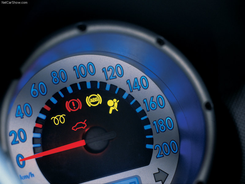

kako izgleda lampica od grejaca  kod pasata b6 da znam posto ga imam od skoro ako moze slika.

Odg: Passat b6 problem sa lampicom za grejace
« Odgovor #58 poslato: Septembar 21, 2012, 08:37:02 pre podne »
Tiguan 2.0 TDI
  AUDI A3 1.6 TDI Cabrio

« Odgovor #59 poslato: Septembar 21, 2012, 11:00:47 pre podne »
hvala majstore na brzom odgovoru za lampicu pre mesec dana sam uzeo b6 karavan 2007 170ks 125kv pa nisam ukapirao koja je oznaka na displeju poz
