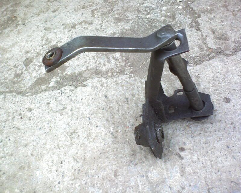

Ljudi imam jedan problem na mojoj limuzini golfu 2... Naime menjac mi mesao rikverc i prvu, teze upada u petu i ako uopste upadne desi se da ispadne iz nje ali to mi se vrlo retko desavalo, kad hocu da ubacim, u petu cuje se neko krcanje u menjacu i kad hocu da vratim iz pete u cetvrtu, tesko upada u cetvrtu. zamenio sam i ovu polugu ili kako se vec zove jer je sva bila u luftovima i ispali su oni sesirici, ali samo sam resio pola problema tacnije samo mi lepo upada u rikverc i prvu i ne mesa ih, ali zato u petu nikako nece... Sta tu moze da da bude problem?

pa nisi lijepo nastelovao birac. na onom srafu za kljuc 13 popusti i pojeri prema auspuhu za 1 mm

Ako je bio udaran, pa negde izasao iz mere..pogledaj ceo menjac-motor kako stoji, uporedi sa nekim, izmeri.ako je sve na mestu, onda birac kriv, nema drugo.to sto krci moze do kvacila da bude.

uradi to sto ti rece gedora i bice ok

Ubaci gumicu gore,i dole,i neces imati luftova,i onda kao sto su ti rekli nasteluj te poluge

hvala na pomoci, imam jos jedno pitanje. Na golfu je prvo bio 4-stepeni menjac i prethodni vlasnik je ubacio 5-stepeni, da li ima nekakve veze ona plasticna poluga, negde na forumu sam procitao da je kod 4-brzinca duza a kod 5-brzinca  kraca, da mozda nije ona zamenjena prilikom ugradnje novog menjaca?
