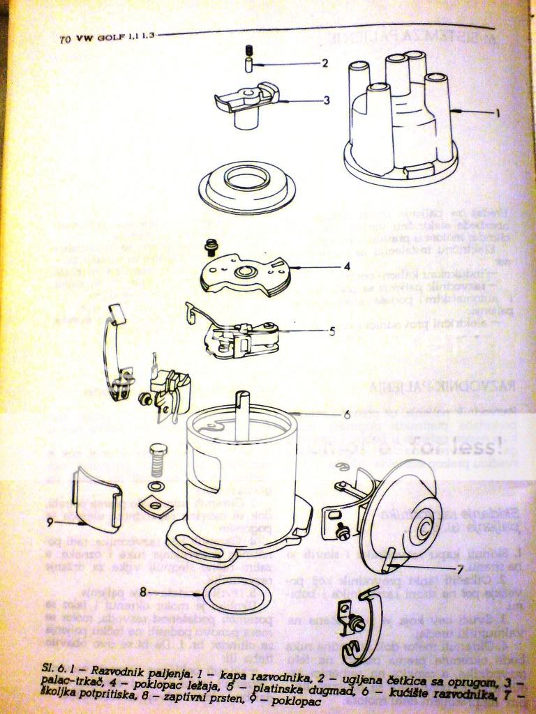

Stalno podliva ulje na mestu koje sam opisao u naslovu. Izmedju bregaste i razvodnika postoji neki prsten ili kako ga zovu zaptivac. Tu na spoju bregaste i razvodnika je non stop vlazno od ulja. A kako se sliva i kuciste menjaca je nauljeno. Provereno curi odatle.
Ja sad hocu da otsrafim ona tri srafa koji drze razvodnik, nanesem silikon na obodu i vratim ga. Hocu li na taj nacin poremetiti paljenje?
Da napomenem ovo je vec jednom radjeno i dalo je rezultate, ali nakon stelovanja paljenja moram ponovo,ovaj put hocu licno to da uradim sam. Mada mi nije jasno zasto tu podliva, mozda i taj zaptivac vise nije ok?

MIslis tacan polozaj u kome je sada,da ga tako ponovo nasrafim kad ga budem vracao? Ne znam sta tacno da obelezim,mesto gde prolaze srafovi??
Kako mislis gumicu,taj zaptivac je kao neki tanki metalni prsten?

Sigurno imas gumicu,onaj metalni prsten ti suzi za zatezanje razvodnika ako na isto mislimo.Gumicu sigurno moras da imas.Nece da se smaraju jer ne mogu puno da ti naplate.Gagi je mislio da obelezis kako ti je bio okrenut razvodnik i da ga identicno vratis jer ces pomeranjem da poremetis paljenje.

To je ovo pod broj 8,nema nikakve gumice,tj koliko se secan to je od metala!?

ima provereno i gumica i metalna caura izmedju glave i razvodnika. doduse, uspeo sam pri zameni i cauru da polomim pa opet curka...

Ja za gumicu nebi rekao,a to pokazuje i slika...videcu ako skupim petlju da se zezam s tim sutra, da stavim silikon pa javljam...

Ja uradih ovo! U pravu ste za zaptivac,od gume je i jos je ziv kod mene,metalne caure nema.
Nisam imao vecih problema sa stavljanjem silikona,osim sto me strah da nisam stavio malo vise, pa se bojim da nije uslo malo silikona ka glavi na mestu gde ono prosirenje koje se rotira ulazi u glavu. Ko zna kako izgleda razumece.
Sad malo tripujem da silikon ne zaglavi taj rotirajuci deo.
Inace flomasterom sam obelezio razvodnik i glavu pre skidanja,tako da sam ga bez greske vratio kako je bio. Nisam poremetio paljenje. Pali bez problema,e sad jos ostaje da vidim hoce li da podliva ulje i dalje.
