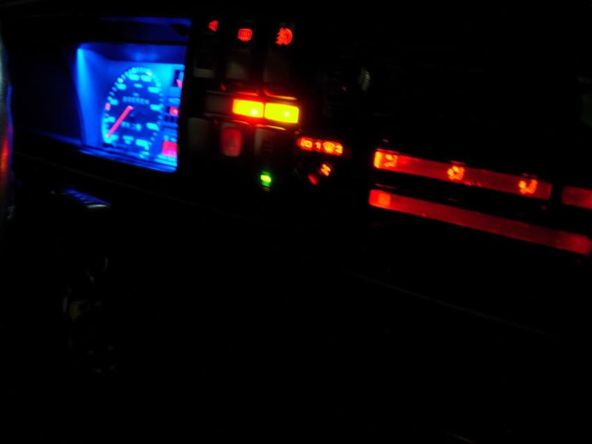

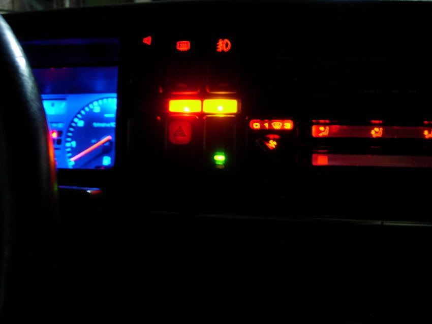

znam ali mi je ciganski ..pola ljudi od prilike vadi iz upaljaca i stavlja u tablu  wacko wacko uf sto mi je ta plava postala gadljiva to je strasno...ali crveno moze proci..samo ako se stave diode sa vecim uglom snopa svetlosti (flux viewing angle), da ne svetli samo u jednu tacku , nego da se lepo rasipa i obasja sve u prekidacu, tj onu slicicu  bonk a pola tih dioda su usmerivacke i to mi kopa oci jer se odma vidi (tipa te crvene i plave) boodala

pa postoje i upaljači sa belom diodicom  bleh
kada se radi konzola za grejanje samo smd  tapsac

zasto samo smd?  blink kako sam ja odradio sa ultra bright 3mm?  boodala
evo ova slicica za ubuduce ako bude neko pravio, samo treba diode uzimati sa uglom od 40o ili vecim  clap da se zna sve te po upaljacima su 15-25o

Bilo kako bilo, odlicno je. Meni je super. Plavu bolju ne gotivim, previse mi odvlaci paznju kao i bela. O drugim bojama i nisam razmisljao.
Inace ova plava u pregradi iznad rucice menjace je tu jer drugu boju nisam imao. Plavo u instrument tabli i plavo dole. Dovoljno je.

Inace VW specialist mi je odradio u led varijanti deo na tabli za signalizaciju rucne kocnice i sauh signalizaciju.

Ove fokte sam duzan Mihajlu. Odlicno je ispalo osvetljenje dela rucne kocnice i sauha. Malo je mutno, sta da se radi. Noc.  ;)
